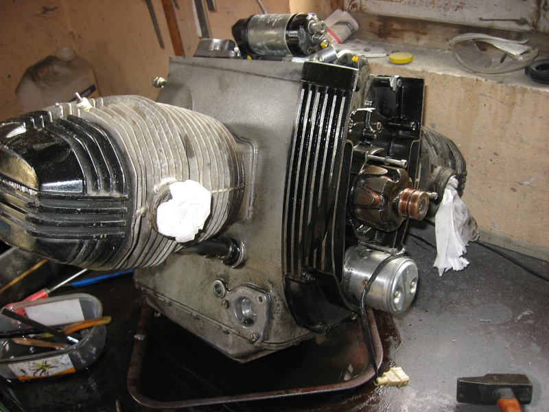

sinon, il y a quelques semaines je faisais comme dab les poubelles de l'atelier mecanique de maintenance, j'ai trouvé çà, en alu
je ne savait pas à quoi cela me servirait, ben là j'ai trouvé!
raccourcir, tailler sur mesure avec l'outil idoine: ma meuleuse of course
et vous trouvez un super cache pour le nez de vilo
bien sur le stator est viré, je n'aurais pas besoin d'alternateur, il faudra simplement que la batterie alimente pour l'allumage, çà ira bien pour quelques montées un we je pense.
notez au passage que j'ai egalement raccourci le haut du carter de distri, là ou se fixe la plaque à diode normalement. Je ne pouvais pas visser le bare supérieure de cadre sasn couper le moteur, donc bzzzz

hier grossse journée à l'atelier
tournage de l'entretoise
un peu long et penible à gorger, mais bon, je suis pas payé au rendement,j'ai rien cassé et j'ai pas pris un outisl à travers la geule, tout va bien!
en plus çà se monte,
jeu des differences entre çà
et çà ?
oui, bien vu le rotor est passé au regime. Tant que j'avais le tour, c'est quand même plus propre que de tailler à la meuleuse!
