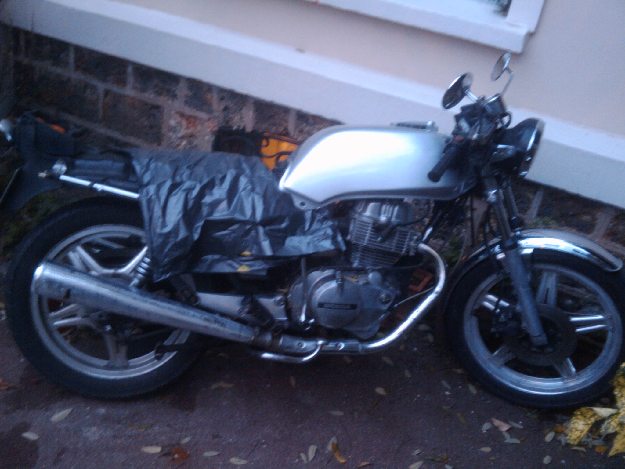

selle en cours de realisation
apres 2-3 bricoles

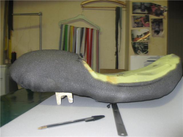

j ai gardé la selle d'origine... au cas ou ...
et m en suis servi de gabarit, scotch et un peu de cire pour faciliter le demoulage.
fibre et resine, sur deux couches. j ai ensuite demoulé le tout, et pris mes reperes pour remettre les attaches, et autre plastique d appui sur le cadre.
Demoulage
decoupe a la scie apres avoir dessiner la forme
Re resine dessus dessous avec de la fibre. me permettant de renforcer les zones de contraintes. et inserer les vis.

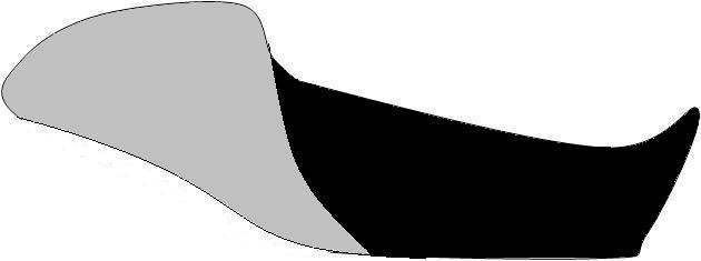

la forme d origine est assez proche du profil "planche a repasser". je voulais une selle relativement confortable, SURTOUT Cafe racer, et pouvant prendre un passager.
J ai ete voir un sellier en lui demandant de me realiser un selle en fonction de mes plans (dispo) avec l arriere en ski gris afin d imiter l effet coque.
de plus la partie passager contient un pain de mousse classique mais le rembourement est une mousse super molle, afin que la forme arrondie revienne
Demoulage
