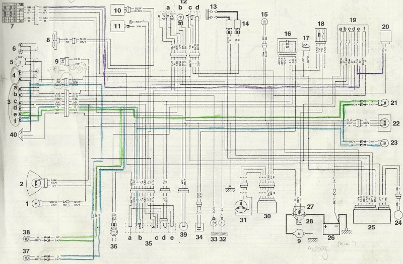

la " masse " d origine ... se fait direct par le cadre ( fixation ) ou c est un fil ...
Re: Electricité, feux arrière.
ha ben heu...très bonne question tiens.
J'ai scanné le schéma électrique, ça donnera p-ê la réponse mieux que moi. Mais je pense que ça se fait par câble.
