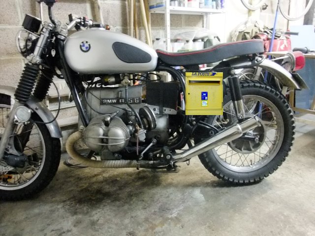

Voilà, avec le mauvais temps, je plonge de nouveau dans mon garage, hop on continue, ça faisait longtemps que je voulais me faire une boîte à outils, j'ai eu l'idée en voyant une ancienne Alcyon d'un ami...
Le truc étant de "combler" le vide au niveau de la boucle arrière, d'un coté je peux faire une boîte à outils donc et de l'autre, une boîte à air qui me permettra de rouler sous la flotte!
Prise de la forme de la bête:
Pliage de l'enveloppe:
Pointage:
Voilà ce que ça va donner:
J'hésite à faire le cache de la même forme ou à faire une plaque porte numéro...
Loud pipes save lives...
beau taf, pour moi , meme forme que la boite et plaque N ° de l'autre coté

Le réservoir est toujours le même, je vais lui refaire une couleur, je sais pas j'hésite, je voudrais trouver des grippes genoux identiques mais plus grand et pourquoi pas le peindre en blanc pur.
Sinon pour la plaque porte numéro, tu veux dire un truc dissymétrique?
le truc canon de ta machine ... c est qu on dirait une machine de série .... =D> :smt023

C est vrai que l on retourne presque vers les années 50 de chez bm, mais c est sur que ce sont aussi les plus belles.
Continue comme ca c est super.
A oui j ai trouvé ca comme tof, très original

bien belle et très originale, :smt023
mais tu n'aurai pas du piquer le feu arrière à GG ! :mrgreen: :mrgreen:
oui diziametrique (j'l'ai bien écrit la ???) :mrgreen:
dans le sens ou il y aurait une plaque N° d'un coté et la caisse a outils de l'autre

Pour ce qui est de la boite à outils, j'ai une vielle boite aux lettres dans mon garage si tu veux je te la donne....... :D :D :D :D
décidément carambar à racheter la poste ... :roll: :smt033
