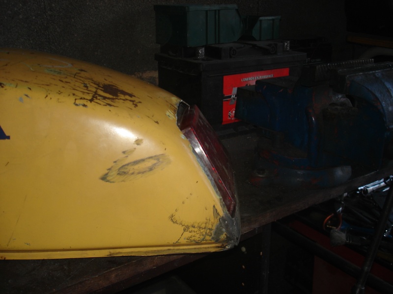

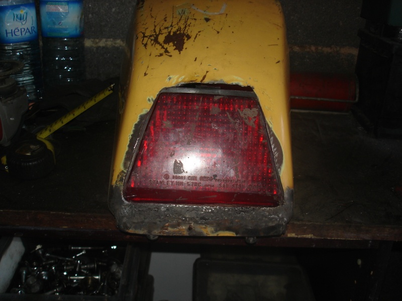

Par curiosité j'ai peser la boite à aire complète d origine 1 Kg est quelques grammes , avec ma version , récupération de la platine de maintien des carbus d'une autres rampe de 750 , moins de 200 Grs .
C'est toujours cela de gagner !

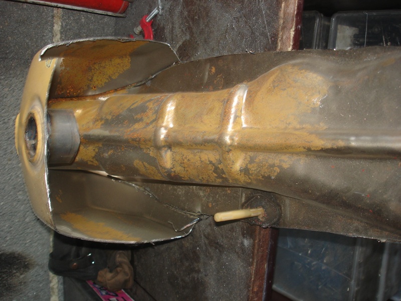

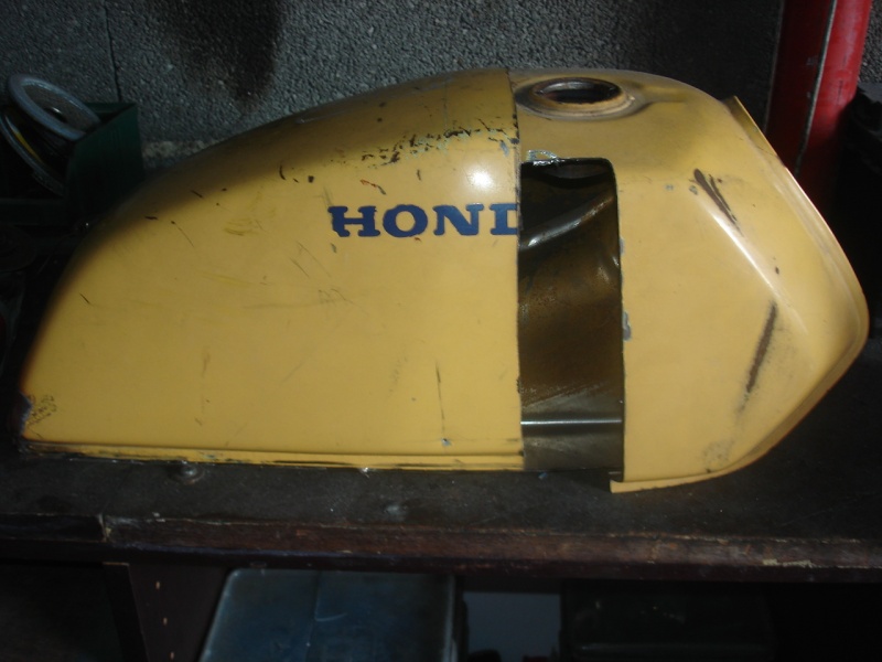

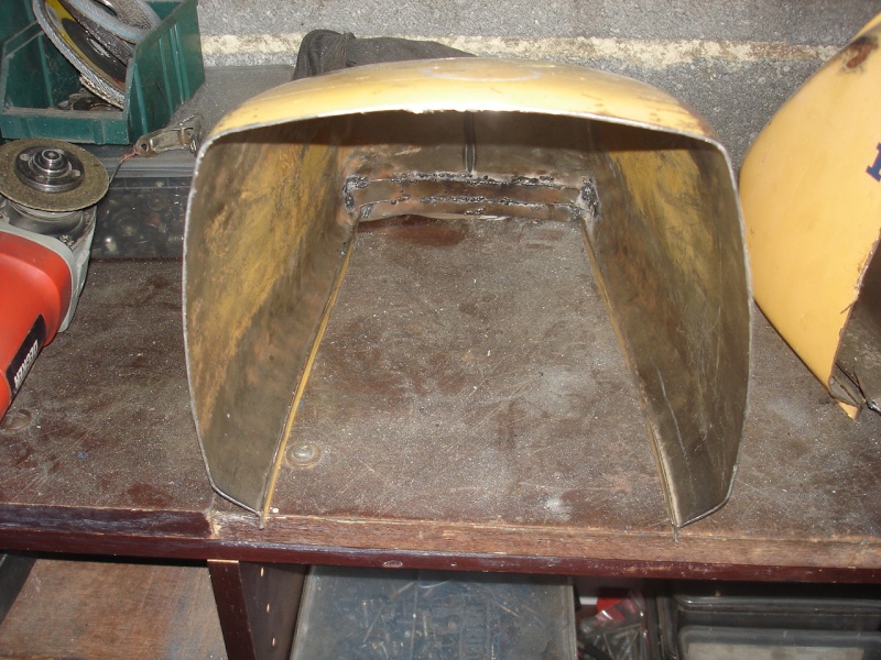

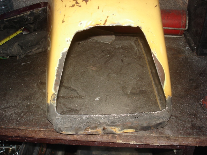

Puis j'ai ressorti un réservoir de 125 CG Honda , est dame disqueuse :
Puis redisqueues :
Pour un trucs comme cela :
Pour demain raccords de métal manquants sur la partie supérieure !
Re: Premieres modifes technique KF Racer
jolie cul de selle :smt023

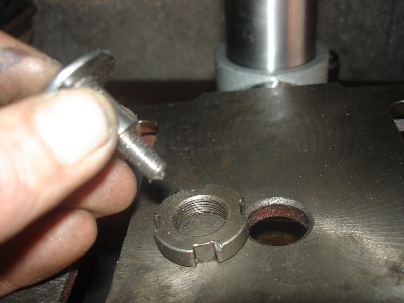

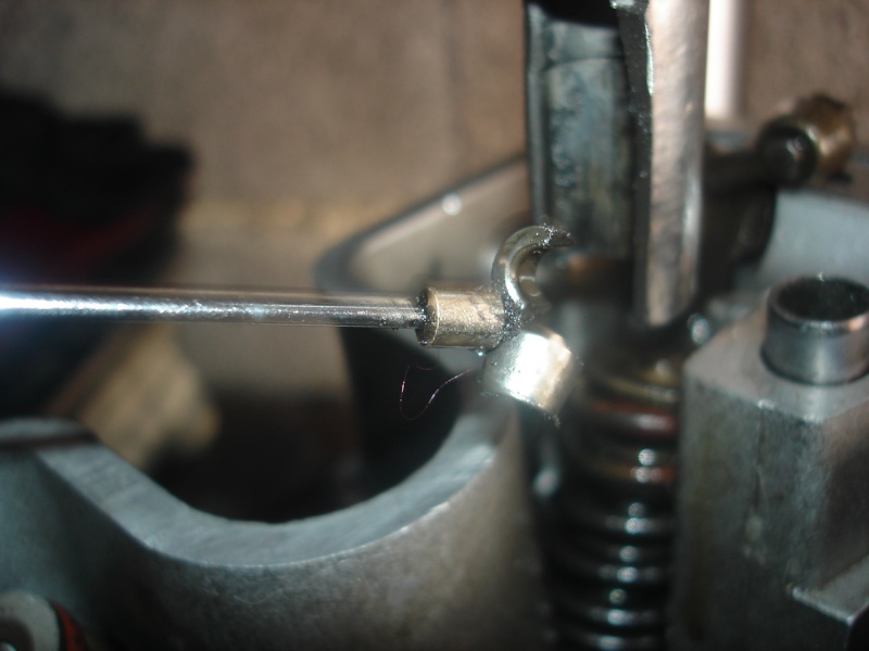

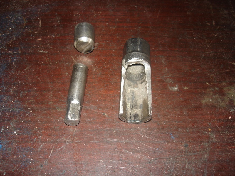

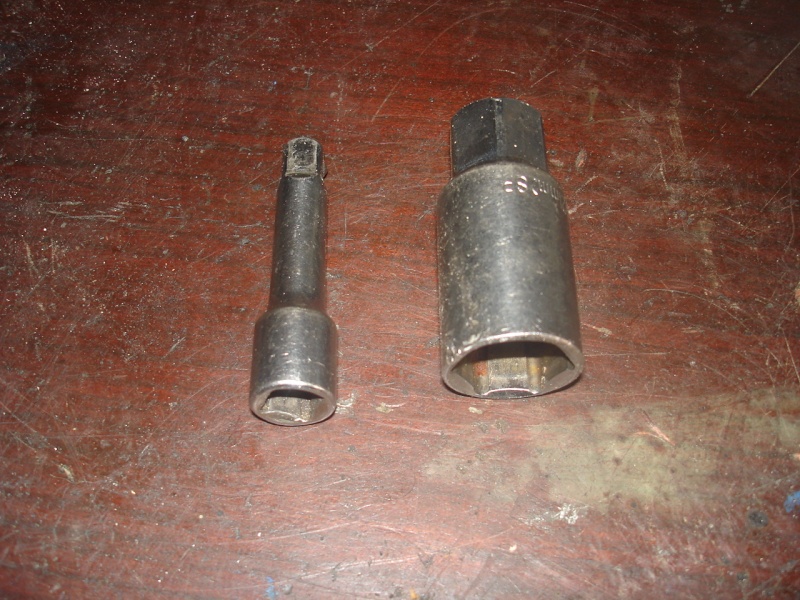

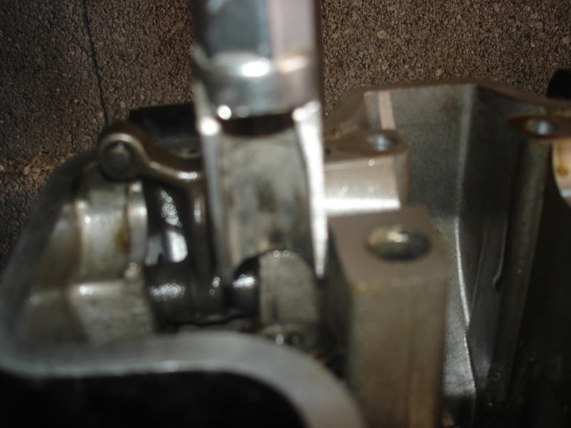

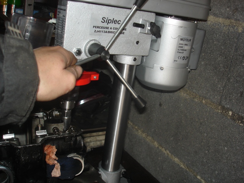

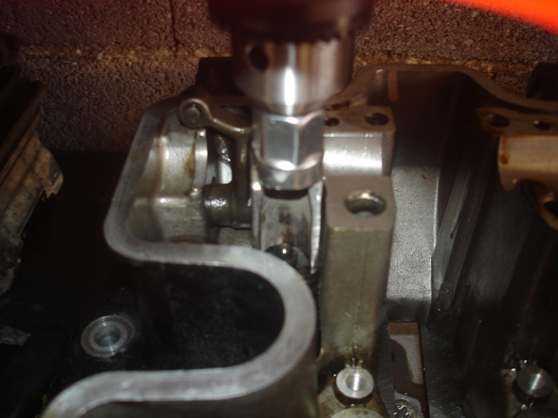

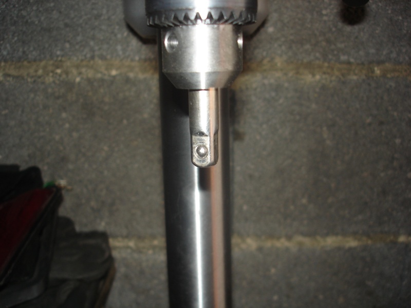

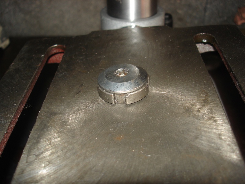

Bon le réservoir de la poste en cours , j ai profiter des promos à la vie Lecl.. pour ramener une perceuse sur colonne (pas
mal du tout est pas chères) , pour me fabriqué un compresseur de ressort soupape à partir d'une douille à bougie et sa
petite rallonge dont je ne me sers pas depuis des années . Quelques coup de disqueuse .....
Car vraiment pas envie de me faire chier à déposer les 16 S .
Apres decoupe
Support de douille en place
Douille en place
mise en place de l'anti-descente de soupapes
L'outil est la culasse en place :
compression :
Tige aimantée pour retirer les demies clavettes :
Résultats : efforts minimum pour compresser la soupape , énormes gains de temps , no stress , nickel \:D/

Tu commence à retirer le système de pression des tubes de fourche pour "gagner quelques grammes" et ensuite tu fais un cul de selle en véritable tôle de réservoir. Si tu fais un cul de selle en fibre (ou en papier mâché) ça ne serait pas un gain de poids supplémentaire?
Voilà question conne terminée. à vous les studios !
+1
justement il compense le fion en fonte ... :!: pis pour les weelings ... une 102 y a poo mieux ... :smt033 :smt033 :arrow: :arrow: :arrow: :arrow:
vf1000f
Messages : 562
Je roule en : FJ 1200 (2)
Localisation : Vaucluse
Message par vf1000f »
benboudi a écrit :Question conne.... Mais question quand même.
Voila la réponse conne :
Oui vus le poids de la selle , de la serrure de selle , des poignées passager est du dosseret de selle d origine sans compter
les 12 vis ou écrous , les pattes d origine souder au cadre pour maintenir tous cela .... Alors le cul de selle réservoir c'est
que dalle
Et pis j'avais précisé avec le peux que je possède na!
Veux pas de fibre ! , j'ai pas de blême de transite !
Pour la peine je poserais des commodos métal de CB Four .
