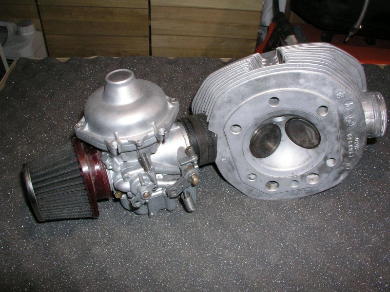

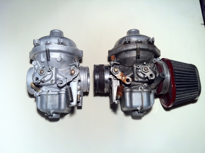

Aujourd'hui petit test de bicarbonate, sur l'un des carbus, bah dit donc :shock: :smt023
J'ai vraiment hâte de poser le moteur et de la passer au micro-billage et bicarbonate...
Et de peindre certain éléments.
J'espère avoir du temps pour m'y mettre fin de semaine. :roll:
Bonne bourre...

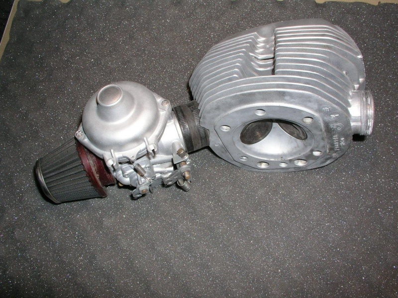

J'ai fini les deux carbus, et commencer une des culasses avec son cache culbu, je rassure je n'ai pas micro-billé les plans de joint, en revanche ils sont passé au bibicarbobonate, il faut que face une petite passe :mrgreen:
Samedi je vais finir l'autre culasse.
