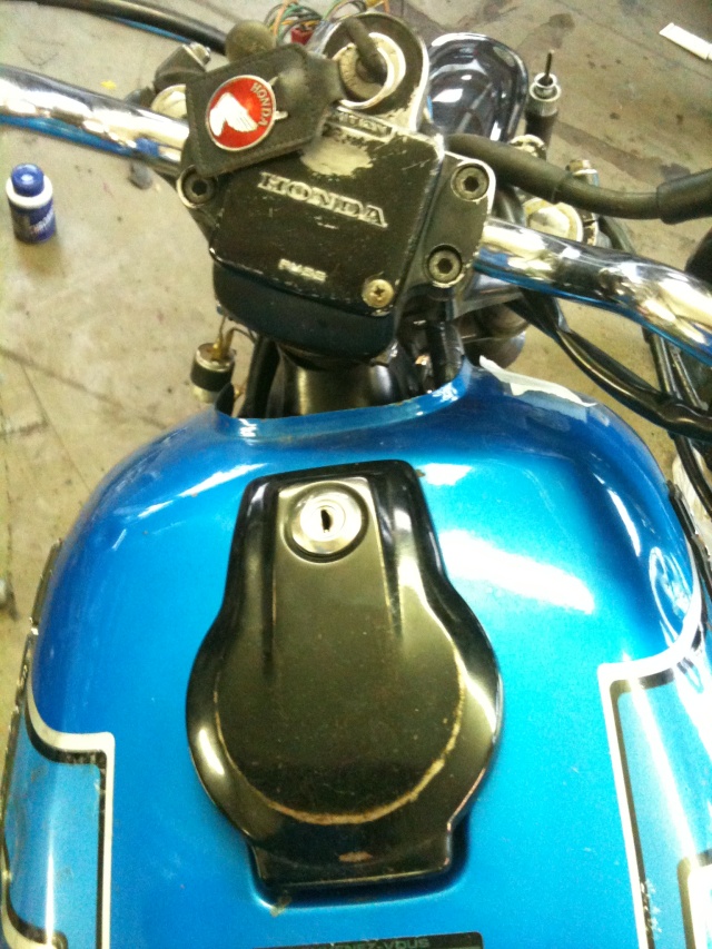

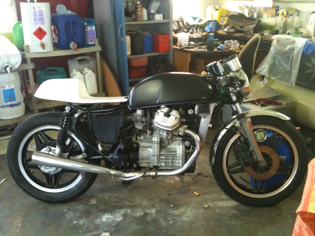

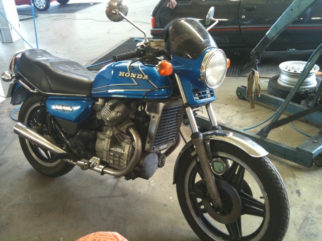

tout commença comme ça:
mon dieu que c'est moche....mais que va t'on bien pouvoir faire de ça?!
hé bin dans ma petite cavitée cranienne, une idée germais depuis bien longtemps et il était temps de recolter

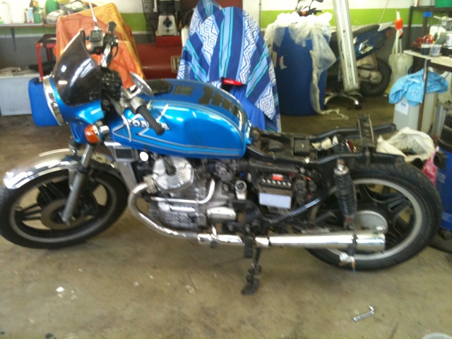

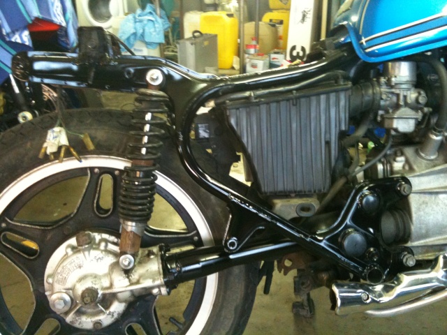

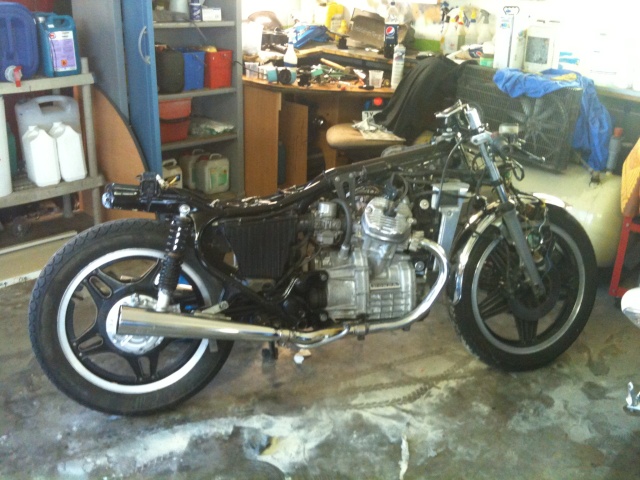

aller zouuu deja on démonte:

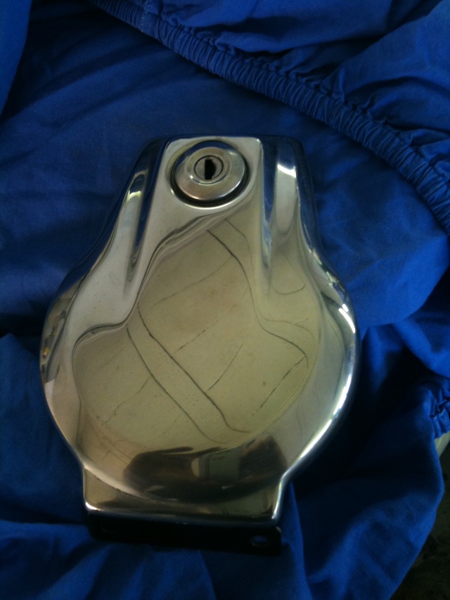

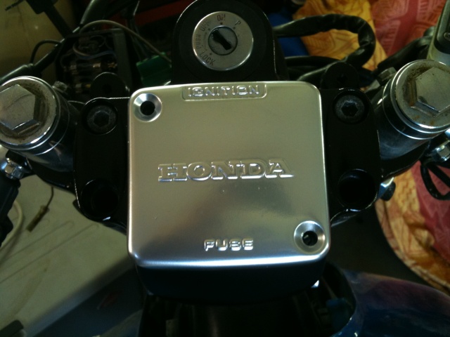

Et on renove :
Une fois chromé:

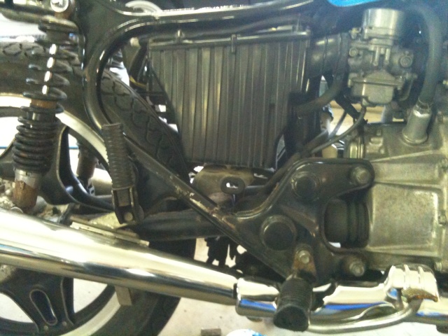

on rabaisse la fourche:
belle toute nue :

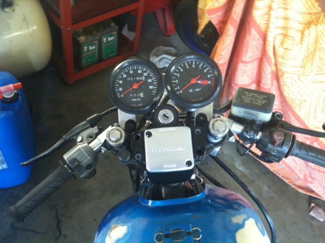

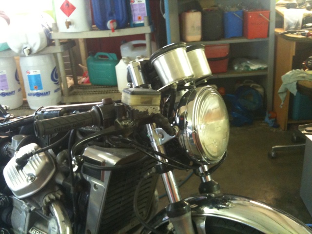

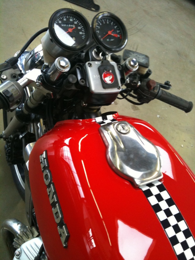

au poste de commande,mise au point des demi guidon de NSR:
petite astuce pour enjoliver les compteur d'origine tout moche,aller chez decathlon et voila le resultat avec deux gobelet en alu de randonnée:
le phare provient d'un CB 500 et les pattes de fixation d'une mobylette!

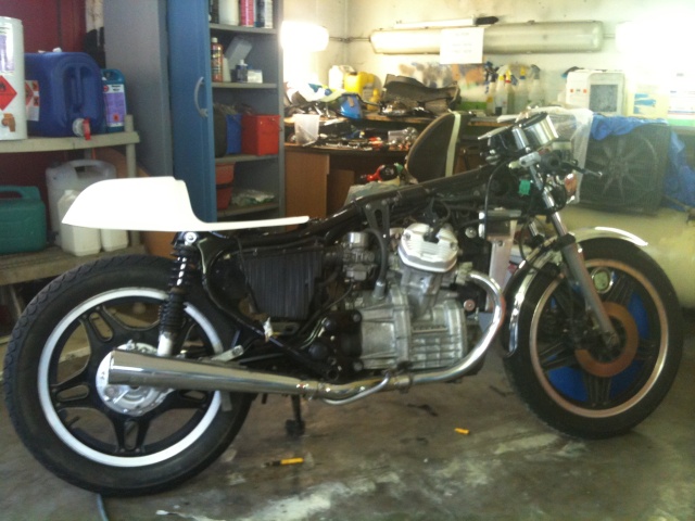

reception de la selle de ducati 750SS:
mise au point de l'assise:

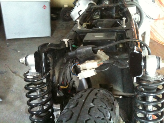

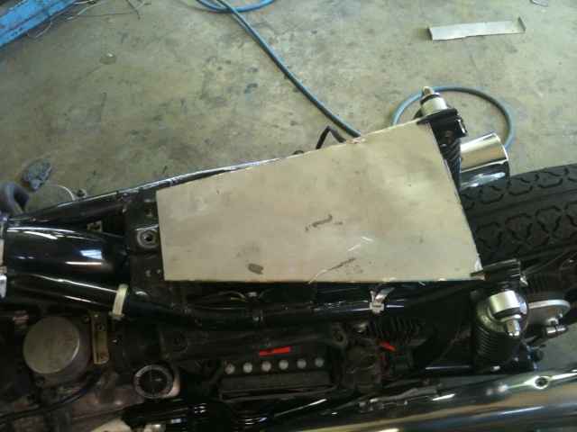

forcement il faut decouper le cadre pour que ça passe:
donc decoupe,traitement et rebouchage:

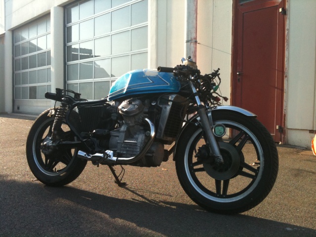

reglage avec le reservoir une fois qu'il est revenu appreté:
hmmm ça prends de la gueule peu a peu

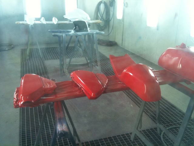

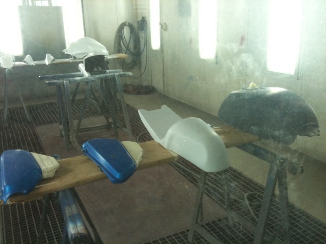

un fois la selle appretée, maintenant en carrosserie:
la base:
pose du stickers et vernis:

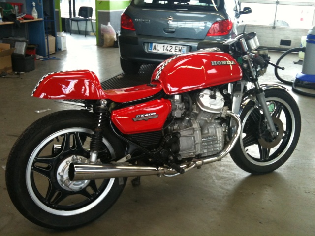

tindadin!!!!!!!!!!!!!!!!!!!

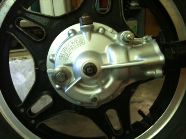

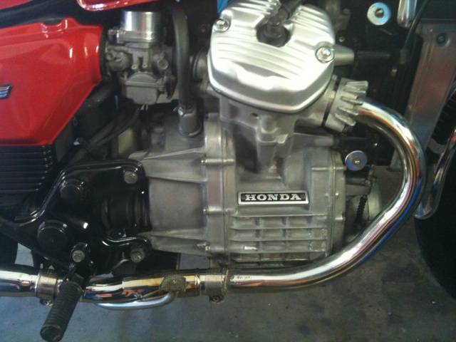

en ce moment elle est chez le Sellier pour me faire la selle.et a savoir que depuis les photos, j'ai tout nettoyé le moteur,il est comme neuf!!!

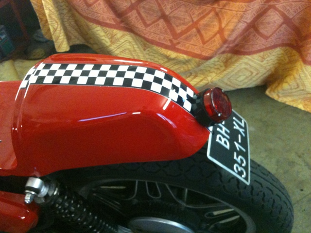

le popotin de madame avec sa loupiote et sa belle plaque:

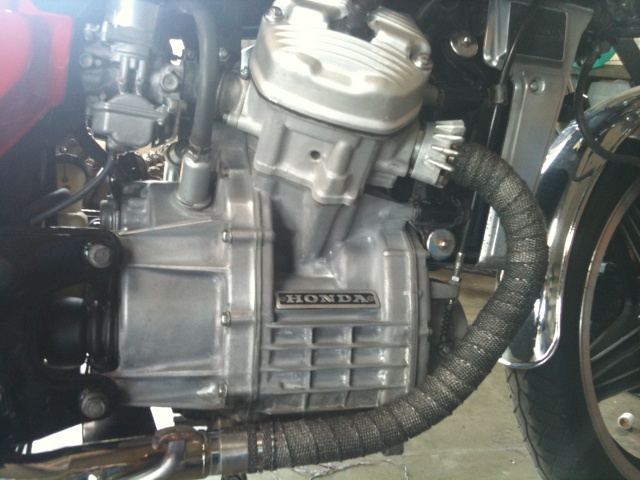

et son moteur tout nettoyé et les plaques moteur "honda" refaites:
les collecteurs étant pas mal bouffés par la rouille, j'ai décider de mettre du ruban isolant

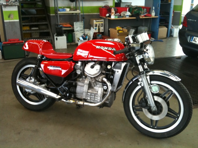

la voila finie!!!

Re: caférisation d'un cx 400
:shock: ça tabasse ici !
:smt023 féloches !
Les CX, c'est pas fait pour faire des Café Racer.
:-({|= :-({|= :smt003
sympa le 400 :smt023
Message par philouxboy »
Mamamiaaaa! =D> :smt060

Merci a tous !
jlv58 a écrit :Les CX, c'est pas fait pour faire des Café Racer.
Ha bon?! Pourquoi?
Message par sputnik »
Ha bon?! Pourquoi?
Petite blagounette de JL qui possede lui aussi une CX customisée :
phpBB2/viewtopic.php?f=13&t=7172&start=45
et qui se faisait un peu charier sur la base utilisée :
"de course", c'est pas la peine, tout le monde sait qu'une CX c'est fait pour la course,
c'est un peu comme la 4L en bagnole :mrgreen:
Pour ta selle tu comptes faire quoi ? La faire déborder du poly pour cacher le (vilain) jour entre les caches latéraux et le poly de selle ?
Bravo =D>

Message par murdoc »
ha ok pas de soucis.
c'est vrai que le 400 n'est pas un foudre de guerre, mais je l'ai faite pour sa bouille.
pour la selle, je laisse justement ce jour pour faire apparaitre le cadre.
mais a l'origine il y avait un trou entre le cadre et la selle fibre donc je l'ai fait remouller pour epouser comme il faut la forme du cadre
mouai mais pour le coup sa fait chelou ... nous on essaie d avoir une seule ligne résé/selle toi t en a 3 .... :-? ;)
Message par BAD BOY »
:smt023 Belle meule , le rouge lui va bien :!:
Une base moche , pas de grosses dépenses , de l'huile de coude et de la démerde :arrow: un joli petit cafra =D>

vraiement sympa ton projet si t'as conseil pour la peinture de piece je suis preneur, je compte peindre moi même ma coque de selle que je compte
creer en fibre et mousse, ainsi que le reservoir et le bol du phare....
en tous cas bravo:!!
"Prends tout ce qu'on te donne, même si c'est une paire de claques"
murdoc
Messages : 8
Enregistré le : 01 juil. 2011, 19:30
Je roule en : cx 400 cafe racer
Salut
pour la peinture, le plus important c'est le temps donné a la préparation des pièces.
bien les poncer,mastiquer, débosseler le réservoir, apprêter si il le faut, re-poncer et les peindre.
un conseil si tu veux vraiment un superbe rendu,évite les bombes de peinture :shock:
