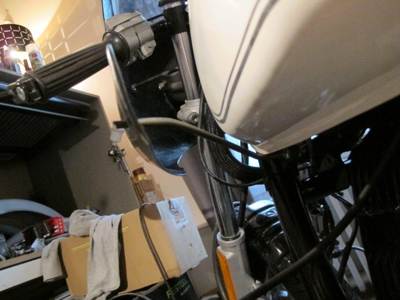

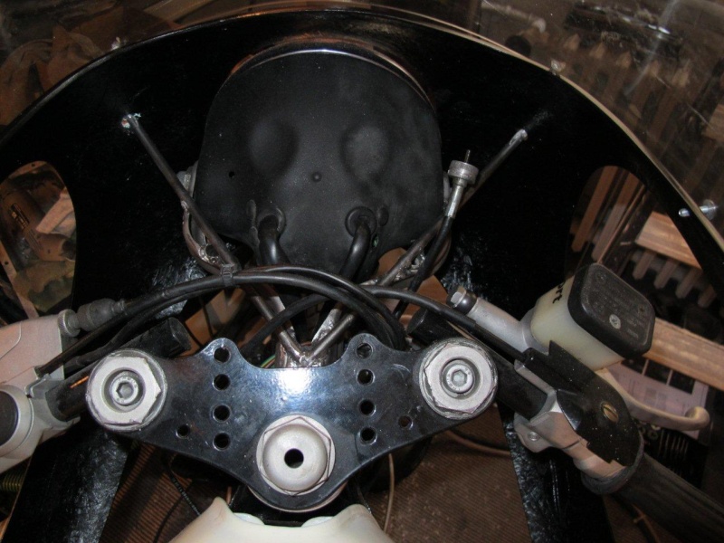

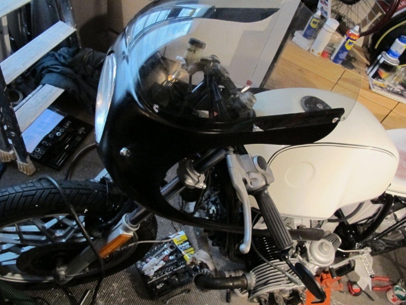

Bon plus sérieux aujourd'hui c'est bulle:
Demain j'essaie de finir la bulle, et de finir toute mes peintures époxy
