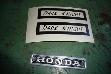

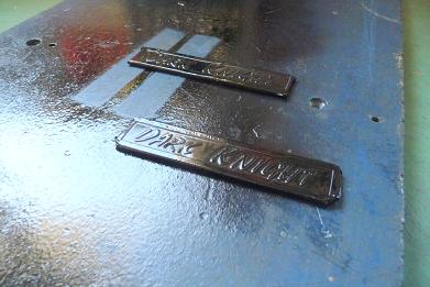

Alors, en traînant sur le forum, je suis tombé sur ça et j'ai décidé d'aller voir à la source pour me faire une idée plus précise avant de passer à la réalisation.

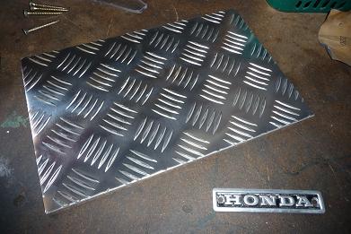

L'idée est d’utiliser un morceau d'alu assez épais pour remplacer les logos HONDA de chaque côté du bloc.
Après avoir ressorti du fond de l'atelier cette chute d'alu larmé, j'ai fait appel à mon créateur habituel d'autocollants (merci Marc !:) ).
Image Image

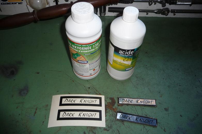

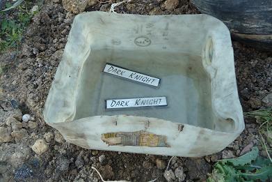

........... et décidé d'utiliser la potion magique indiquée dans les posts mentionnés plus haut mais en divisant les doses par deux(1/2 l d'eau + 1/4 l de peroxyde d'hydrogène et 1/4 l d'acide chlorhydrique).

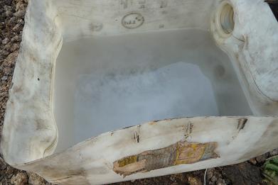

Au début, il ne se passe rien, puis apparaissent quelques bulles............
Image Image

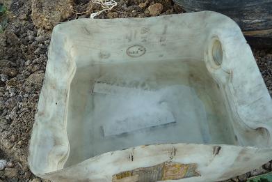

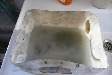

au bout de 5 minutes, l'effervescence et la chaleur sont conséquentes...... et après 10 minutes, ça fume carrément ! :o
Image Image
................. et au bout de 1/4 d'heure, le mélange à mangé plus de 1mm d'alu et je décide de m'arrêter là.
Après un rinçage abondant, le résultat ne semble pas trop mal.

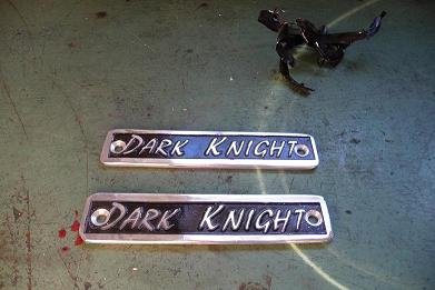

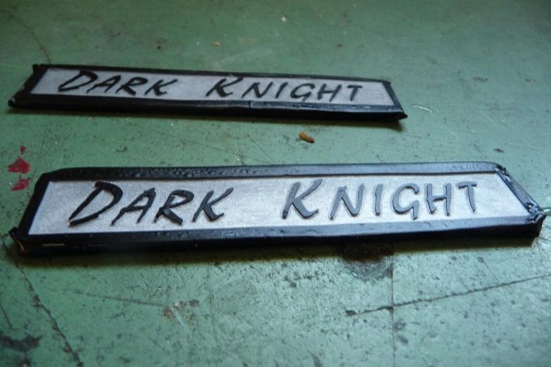

Une couche de peinture noire sans enlever les autocollants suivi du perçage des trous en utilisant la pièce d'origine comme gabarit ............................................
Image Image

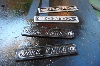

..... et vient enfin le moment de contempler le résultat final après avoir retiré les autocollants de masquage.

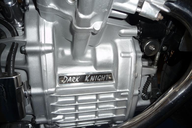

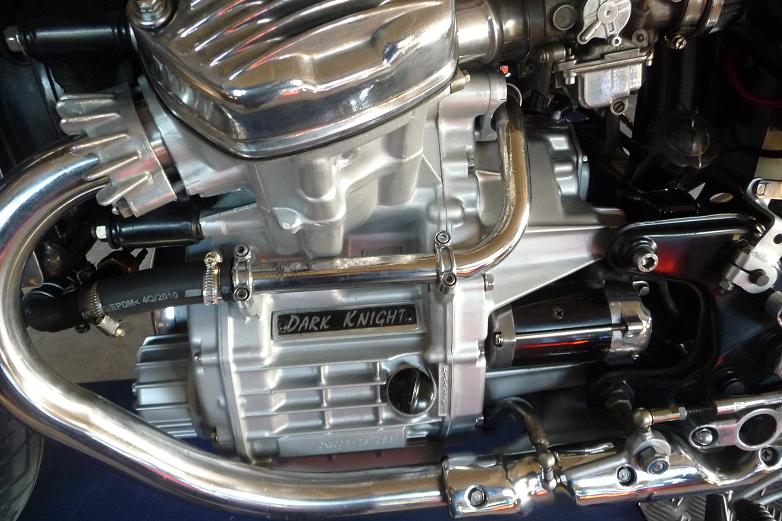

Pour un coup d'essai, je ne suis pas mécontent, d'autant qu'une fois en place, ça en jette carrément ! :wink:
Et nous sommes donc maintenant deux à avoir les nôtres :D ................. et beaucoup d'autres bientôt j'espère, tellement cette réalisation est simple à mettre en œuvre ! 8)
