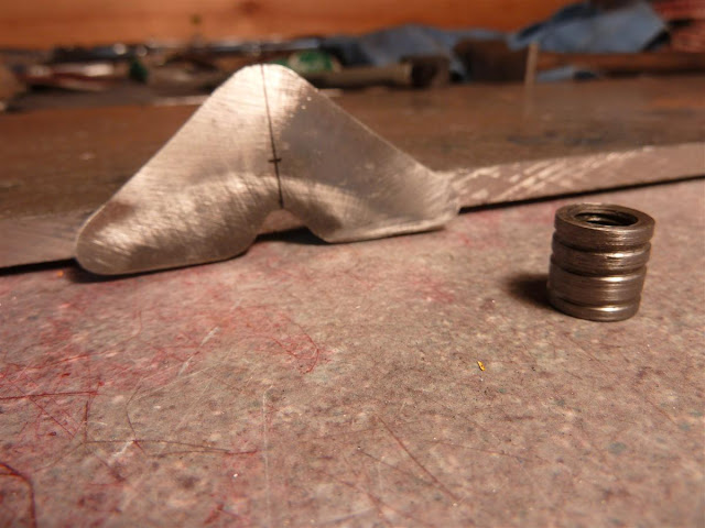

Sinon, j'ai choper une tôle d'alu et j'ai commencé à faire ça:
Un ptit patron plus tard...
Bon c'est pas fini cette histoire, m'enfin j'vais essayer de faire ça dans la semaine...

En attendant d'avoir de la tôle pour mon réservoir j’essaie de bricoler avec la matière que j'ai déjà (pas grand chose en fait)...
J'ai laissé tomber l’espèce de passage de roue en alu, j'ai tout niqué avec un mauvais pliage... c'est pas grave je le referai mieux encore :mrgreen:
Sinon j'ai commencé à faire la trappe de ma boite à outz'
J'ai fait au plus simple, ça passe à peine dans le cadre et ça me laisse pas beaucoup de place pour la charnière. Les angles seront un peu plus arrondi normalement, ça aura de la gueule une fois le tout bien fignolé. :D

tu aurais peu être du faire la trou de la boite a outil un peu plus petite ,c'est un peu juste c'est vrai
c'est la première fois que tu met en forme de la tôle ?

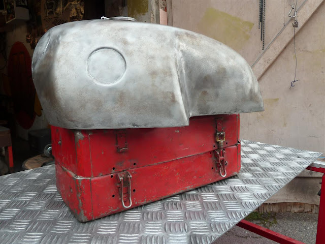

J'ai réussi à ranger mon foutoir, à faire un chassis pour caser mon tour et depuis j'ai commencé à bosser sur mon réservoir ...
Pose d'un robinet récupéré sur un vieux réservoir en poly,.
Ensuite je me suis dit que ça serait bien de refermer ce foutu réservoir...........et puis un pote et passé pour me refourguer plein de ferraille et dans le lot deux joli tole de 1mm... :mrgreen: . Du coup, je m'y suis mis...

Je suis bien content du résultat...
J'en ai bien chié quand même pour le soudage et les rafistolages en tout genre...Y'aura des retouches à faire après le test d'étanchéité...
Après il à fallu enlever un peu de matière quand même, faut y aller mollo, mais la pénétration de la soudure le permet (j’essaierai de prendre une photo de l'intérieur)
Premiers coups au disque à lamelles
Finition a la ponceuse
:mrgreen: :mrgreen: :mrgreen: :mrgreen: :mrgreen: CA fait plaisir !!!! Faudra que je mette une mise à l'air et que je voit un peu pour les robinets
