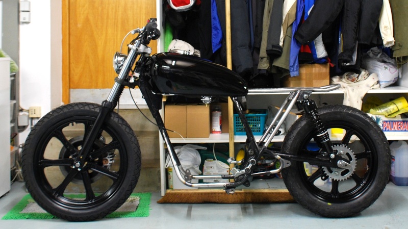

un peu de nouveau , j'ai commandé sur cmsnl les petite connerie qu'il manquait ,j'espère avoir la commande la semaine prochaine

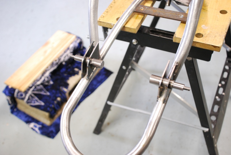

sinon j'ai fais les traverse pour la fixation de selle en plat 30x5mm , 3 traverses ,5 trous de fixation en m8 ,que je monterais en rigide sur cale
j'ai aussi fait deux pattes de fixation pour les cales pieds passager ,que j'ai pointé est soudé ainsi que le nouveau support moteur
j'ai fini de soudé la boucle au niveau des fixation d'amortos aussi ,et j’attends toujours les axes que le tourneur doit me faire ,qu'il a toujours pas commencé ... moi qui voulait aller au rasso a leyment le week prochain sa serra compliqué #-o
sinon je suis a la recherche d'un câble de compteur ,car celui d'origine est trop grand ,il m'en faut un de 70 75 cm maxi ,si quelqu'un sait ou je peux trouvé sa :roll:

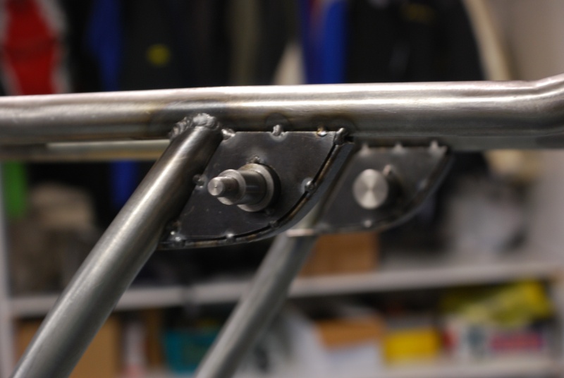

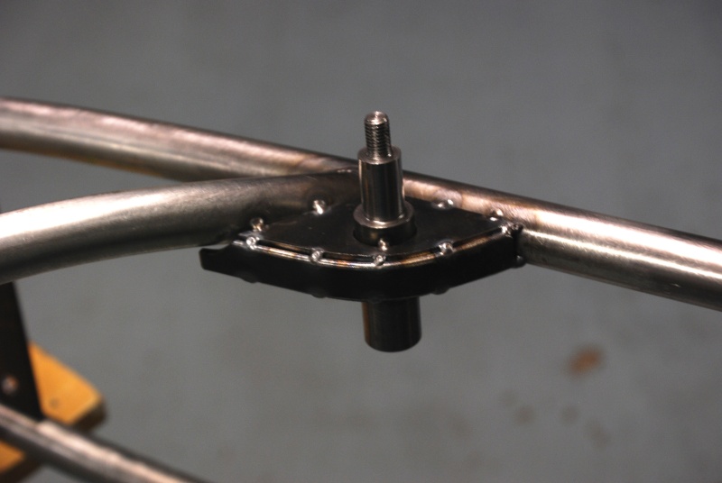

sinon fixation amorto faite ,j'ai prévu costaud ,j'ai tout taillé dans de la tôle de 3mm ,j'ai du boulot pour faire des cordon régulier ,selon les endroit pas facile
mais j'ai merdé , les soudure on plier l’arrière de la boucle vers le bas de 4/ 5 mm :roll: ,j'ai peu être pas soudé dans l’ordre qu'il fallait ,ou trop d'ampère ,ou trop soudé .. j'ai toujours peur que sa lâche :twisted:
jug si tu passe par la je veux bien une explication ;)
sa me tracasse un peu :-k

Mis à part ce petit défaut, c'est du sacré boulot pour le reste!
Dès que je soude je fais une espèce de truc inommable et surtout tout moche, heureusement pour moi ça tient. :D
Keep going
merde c est c.n ... peut être trop de jeu entre pièce et soudure ... pis si ton tube est plus fin que les pattes :roll: ;)

t'as trop chauffé ,c'est sur ;) t'as soudé au tig?
j'aurai soudé à la baguette la dessus =;
