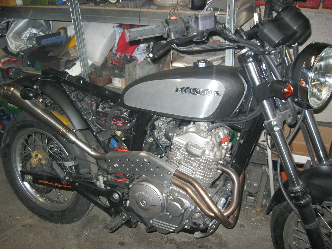

bon alors pas terrible, voici les photos, j'ai juste poncer au 1000 et passé du belgom alu
on voit la différence sur la dernière photo, pour l'instant c'est juste un gris brillant ...
alors : probleme de support (sur une piece métal ça rendrait différemment comme la moto de mika ou le résé de lolo, cause de la lumière ..???)
pas assez de charge alu (pourtant j'ai fait du 50/50 mais c'est vrai que l'on voit le "grain " de la poudre)
j'ai utilisé un gel coat transparent .....
le polissage mécanique donnera peut être un meilleur rendu (le lustrage mecanique enlèverait plus de résine et unierait la charge alu)
........ d'autres idées ?????
Re: aluminium au rouleau
pas facile de se rendre compte en photo , peut etre que la poudre d'alu qui est plus légère que la résine migre en surface ce qui fait qu'il y a plus d'alu sur la face d'application , j'ai remarqué ca quand j'ai démoulé , pour voir , le reste de sauce qui me restait dans un récipient en polyéthylene , la face du fond est moins brillante que celle de surface !!
Mika et moi , ona fait un recouvrement donc la face exposée à 'air est plus chargée en metal
comme tu peux le voir il y a tres peu de difference entre la " peinture " alu et le vrai alu du pare chaleur d'echappement , ne t'attend pas non plus a avoir un poli miroir comme on peux le faire sur certains alu
