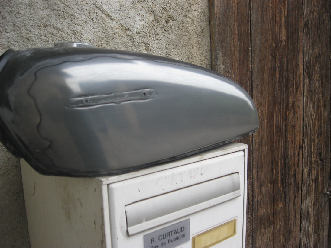

:smt033 apres avoir vu la prepa de Mika 17 , j'étais quand même sceptique au fait que mettre de la poudre d'alu dans du gel coat ou résine puisse donner un bel effet , et comme j'aime pas me coucher trop con , ben j'ai essayé en mieux :smt033

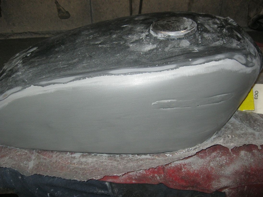

je voulais faire les flancs du résé couleur alu brossé , donc décapage total , rebouchage des gnons , un coup d'appret , un coup de noir ( important ) et j'etale une bonne grosse couche bien épaisse de la sauce ( résine epoxy et charge alu en poudre) j'ai utilisé un mini rouleau de peintre pour avoir une surface la plus lisse possible , sans vagues ni traces , 2 jours de sechage et on attaque le poncage , faut pas hésiter du 120 a sec pour commencer , puis du 280 à l'eau , puis du 500 , et du 800 , et je finis avec du Belgom , c'est raide à poncer avec la poudre d'alu
Ben la j'te dis que ca m'troue le fion , l'effet alu est bien là :shock:
etalage de la sauce , ca donne un truc gris pas terrible

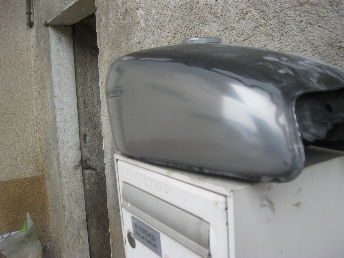

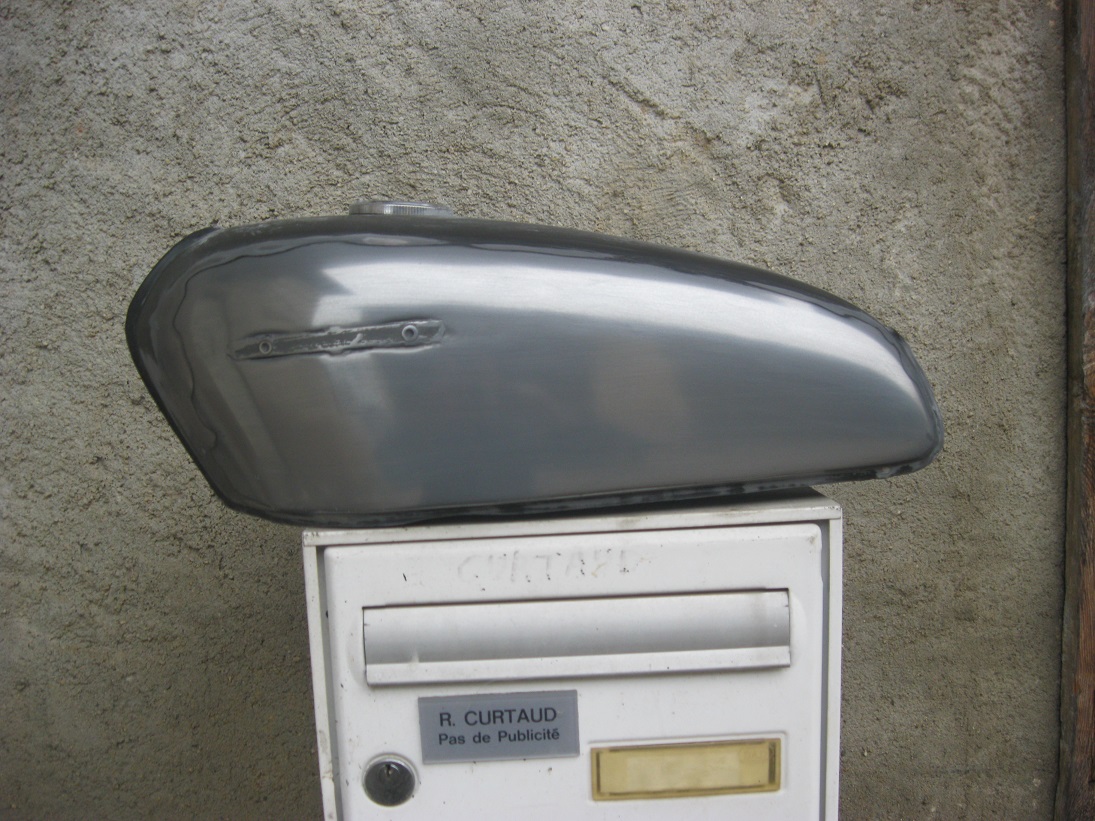

apres poncage et polissage

pas de pub pour M. CURTAUD ..... l'effet alu est bleuffant !!!

Cool!
L'effet cuivre est top canon aussi.
Ma prochaine devrait etrz cuivre.
Re: aluminium au rouleau
j'essaierai aussi le cuivre :smt023
par contre il faut vraiment charger la resine , j'ai été obliger de rajouter de l(alcool methylique pour fluidifier un peu , mais ca a marché du premier coup :lol:

C'est assez incroyable ce rendu, autant là poli que brut sur celle de Mika... :smt023
par contre en quoi la couche de noir est elle importante?

Je dirais pour neutraliser l'apprêt le noir.
Top comme rendu ! Les chinois vont bientôt copier :lol:

Moi j'ai juste une question pour le copieur du coup ^^
Tu ne pense pas qu'il y aura soucis de délaminage de l'époxy directement sur la tôle du résé dans le temps?

t'as lu le post ? :smt033

Ouai et?
A aucun endroit je vois fibre...
Un apret ou une couche de noir n'a jamais apporté de solidité à de la résine.

mika17 a écrit :Ouai et?
en fait en stratification , c'est la résine qui apporte la solidité à la fibre et non la fibre qui apporte la solidité à la résine , les resines polyester sont assez "cassantes" utilisées seules contrairement aux epoxydes qui restent relativement souples
