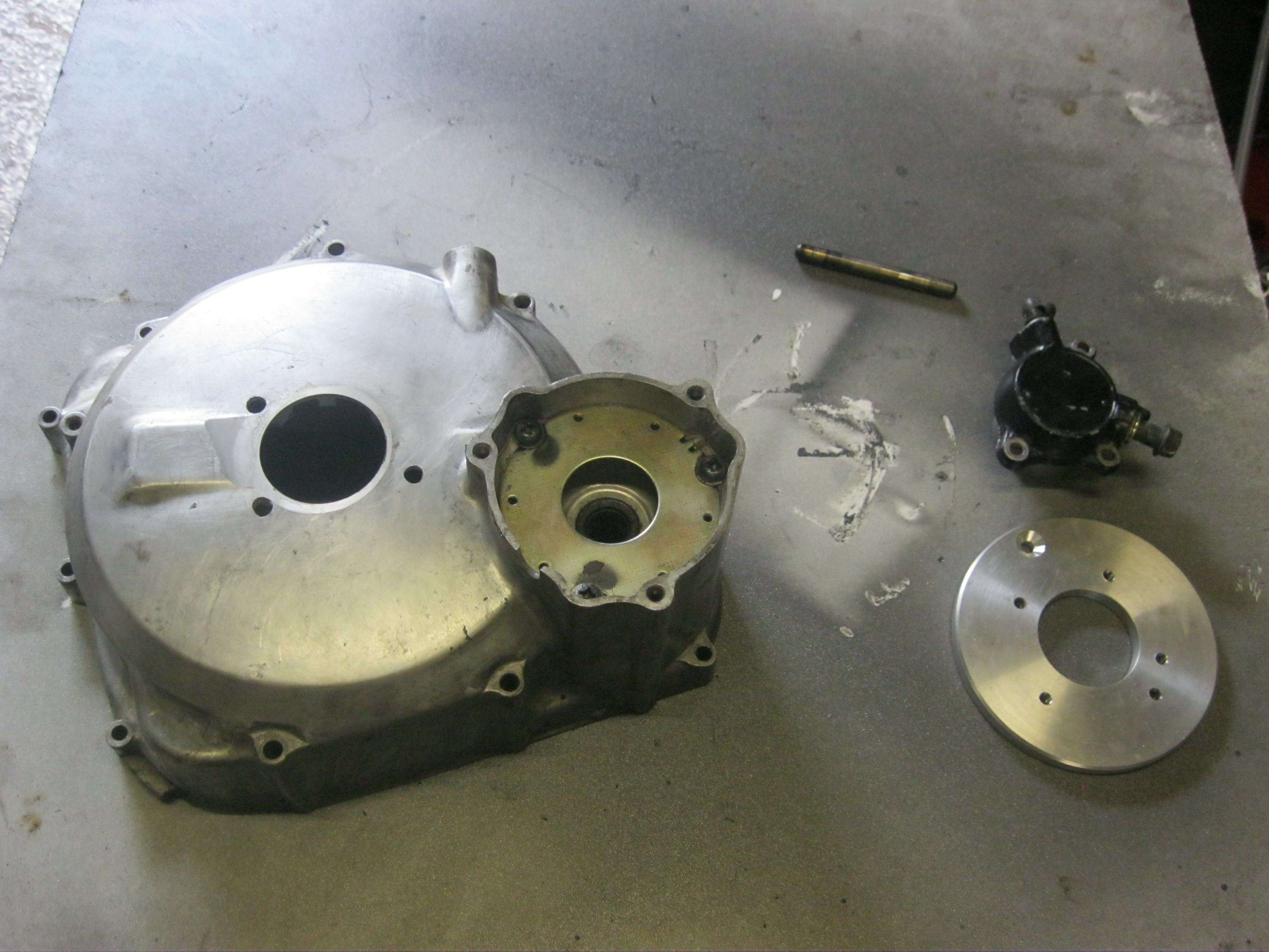

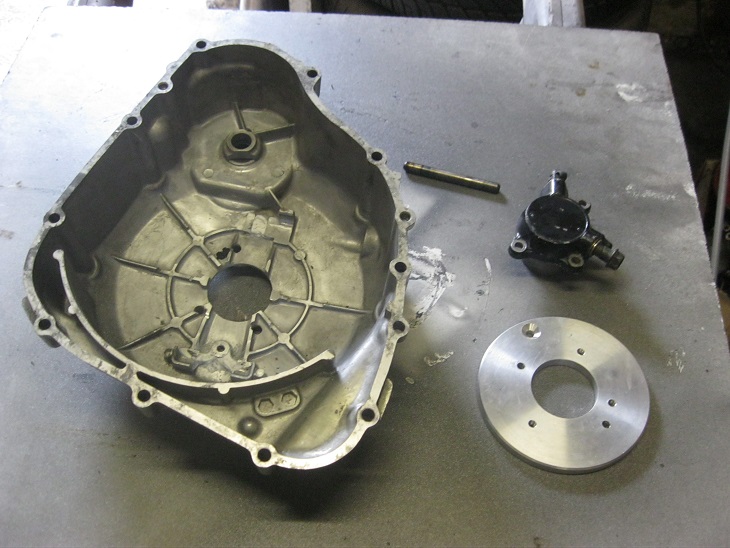

montage d'une commande d'embrayage hydraulique
percage du carter , entretoise fixée à l'interieur , un recepteur de VFR et hop un embrayage moelleux :smt033
