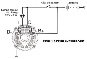

et tu n'as pas moyen de passer sur un alternateur plutôt qu'une dynamo ?

perso , j'me ferai pas chier avec un conjoncteur disjoncteur , un alternateur de bagnole( le regulateur est integré) et basta

[-X , une dynamo ne doit pas etre reliée directement à la batterie , son débit est proportionnel à sa vitesse , il faut donc un régulateur , ou un conjoncteur/disjoncteur , la plupart son réglables, mais c'est une vraie daube , les rupteurs s'encrassent ou s'oxydent , les bobines sont souvent à la masse ( vernis isolant trop vieux )
bref toute cette merde à la poubelle , un petit alternateur de bagnole et basta plus d'emmerdes
y'a pas plus simple à brancher

Lolo c'est vrai que la dynamo fait dinosaure :roll:
La dynamo est moins puissante et plus lourde qu'un alternateur de même taille et le régulateur est mécanique avec de jolis contacts de relais qui flambent bien et une résistance balast (tampon) qui crame bien aussi.
un petit alternateur de ce diametre (10 cm)n'est pas facile à trouver et les 1ere recherches que j'ai fait me propose du ali baba nouach sans précision sur la taille de la bête.
il faut compter environ 280€ pour l'alternateur et 80€ pour le redresseur régulateur.
Cette dynamo est la meme que sur les cox :smt102
Elle sort environ 300w (25A) en 12V
Il existe un régulateur électronique créé par Bosch pour dépanner il faut compter 50€
Je vais commencer par ça.
Et pi la dynamo va sur un dinosaure et faudrait pas que une greffe mange trop de chevaux :shock:
