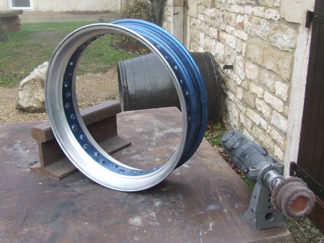

greg a écrit :l'anodisation fait entre 5 et 20 micron mais super dure, c'est de l'alumine. à la soude caustique (débouche chiotte) rince bien et vite, ça mange bien l'alu c'te bestiole.
Va essayer le Destop alors. ;) Y'a bien longtemps, je nettoyais les jantes alu de ma 104 ZS avec. :smt033

Bon ben pour le Destop c'est aussi raté, puisque c'est à base de soude.
Sinon la lessive de soude fonctionne très bien sur la boulonnerie, mais sur les jantes ça à peine terni le brillant, faudrait les laisser tremper plusieurs jours.
J'ai donc repris la bonne vieille méthode de la brosse à polissage sur la perceuse, bien plus rapide (30' par jantes).

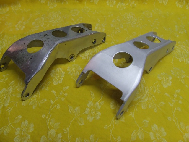

Je pense que les jantes devaient être vernis en plus pour qu'il n'y ait aucune réaction, car cette fois-ci le décapage de l'anodisation du support moteur AV à la lessive de soude a marché nickel. \:D/
