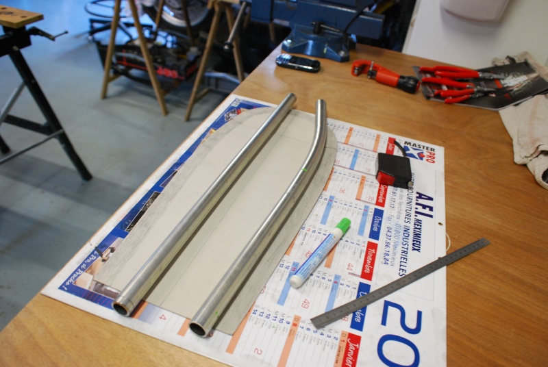

hier je suis aller acheté 3m de tube hydraulique 22x2 ,en espérant que sa ce cintre sans problème

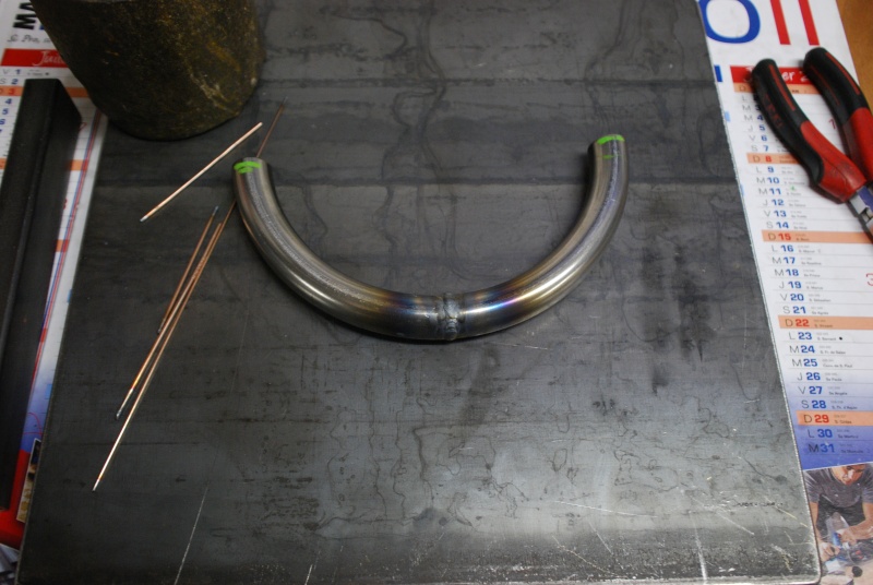

donc aujourd’hui je commence par faire les deux longueur de la boucle qui sont un peu cintré au bout ,je trace tout les 20 mm ,je donne un coup de pompe tout les 20 mm jusqu’à la bonne forme ,sa le fait a peut près ,a l’extérieur c'est lisse ,a l’intérieur y'a quelque bosse
du coup j'essaye de cintré un des morceau de l'arrondi d'un seul "coup" ,et la, même merde qu'avec le tube roulé/soudé
alors j'ai ressortit le tube roulé/soudé , j'ai tracé tout les 5mm ,et je donne un coup de levier a chaque marque, j'ai fais 4 passage ,l’intérieure et nickel ,mais l’extérieur est marqué par les deux galets rond ,du coup sa fait un plat tout autour de l’extérieur
c'est le résultat le plus propre que je suis arrivé a avoir, ,mais je chipote quand même ,j'aime que tout soit parfait

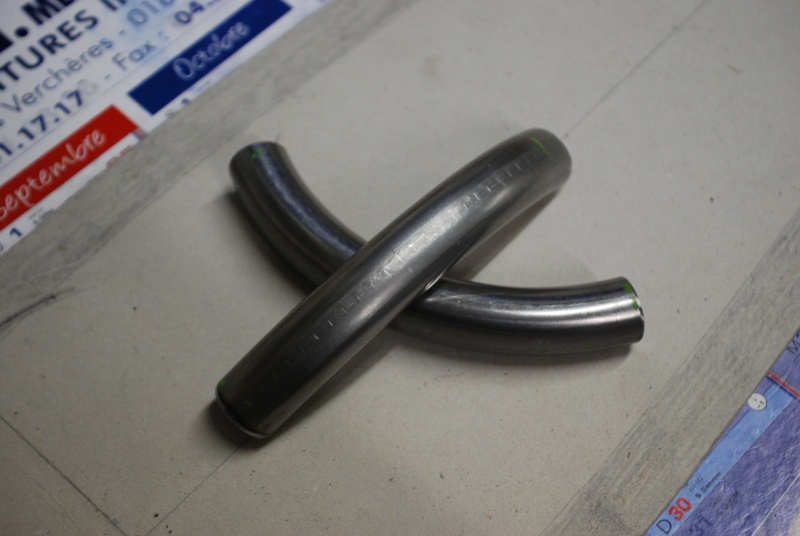

du coup je me demande si je devrais pas écarter plus les galets , je les ai mit un minimum pour perdre le moins de matière ,ou si je devrait pas utilisé la matrice du dessus ,j'utilise la plus petit ou le tube rentre pile poil ,si je pouvais je ferrais pleins d'essai mais le tube sa par vite ,surtout l'hydau sa coute un bras ...

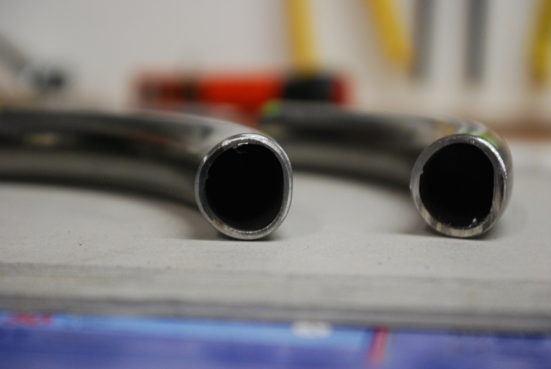

sur la boucle que j'ai faite en deux partit soudé ,c'est les galet qui font des marque tout l’extérieur du tube ,sa fais un "plat" tout autour on le voit bien sur la photo de la coupe du tube ,vu que je cintre un coup tout les 5 mm sa sa marque tout le long extérieur ,l’intérieure est bien lisse
en modifiant les galet ( en faisant un galet avec un appui en arrondi assez long sa agrandirait la surface d'appui ,sa devrait évité les marques (je sais pas si je me fais comprendre ) ou en les écartant plus je devrait pouvoir atténué les marque ,ou avec du sable ou du plomb ,mais j'ai pas trouver de plomb

j'aimerais bien pouvoir essayé toute les possibilité ,mais le problème c'est qu'il me reste 1m de tube hydro ,et 2m de roulé/soudé ,étant donné qu'il me faut 2 morceau de 550mm pour faire les deux longueur , 2 morceau de 300ou 400mm minimum pour la boucle et 2 morceau de 400mm pour faire les "haubans "

oui la pression et trop forte au niveau des galets ,et le point de pression et trop petit c'est pour sa que sa marque

si j'en ai ,mais le point de pression des caler ce fait sur 2/3 mm c'est pour sa que sa marque mon tube a l’extérieur
donc en faisant des galets avec une plus grosse surface d'appui sa devrait moins marqué
