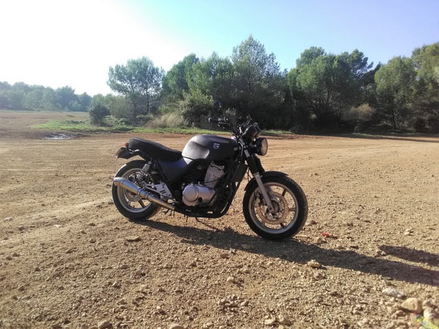

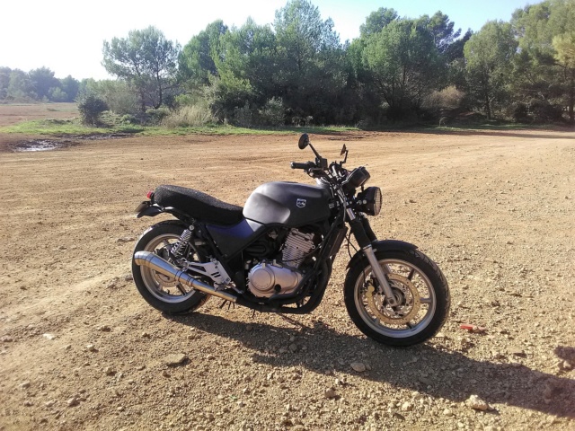

Re: CB 500S qui ressemblera à rien...
bin ma foi ...
par contre tu peux reculer de 15/20 m de plus quand tu fais une photo pour qu'on voit mieux la moto ?
