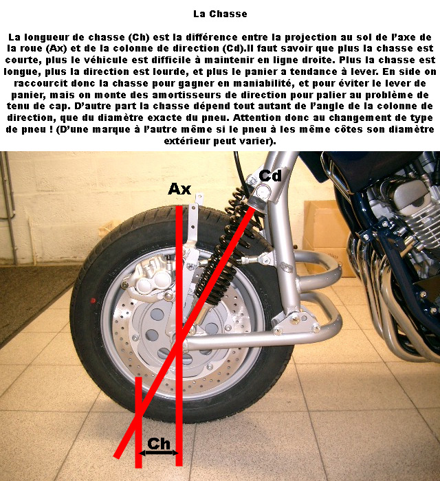

avant demontage j'ai mesure 30 mm sur le mien , j'etais hors tableau
avec 50 c'est encore pire, ou c'est moi qui ne comprend pas le tableau?

te casses pas, c'est surtour la valeur de la chasse qui m'interesse
la mienne etait de 25
dedome parle de 45,
toi de 50
mouias, je vais repartir dans ces eaux là, sachant que je n'ai pas de marbre et que ej ne peux cibler le mm; on fera au mieux.
dedome parle de 45,
toi de 50

j ai assisté à une prise mesure sur un side monté,
et avec une notoriété du monde du side, Claude Douniaux,
il a sorti de sa malette des plans avec toutes les côtes,
et sur le side ils ont relevé zéro de chasse,
mais pas comme sur la dernière photo, il y a erreur,
la chasse se mesure de l'axe de direction, à la verticale de l'axe de la roue, avec un fil à plomb,

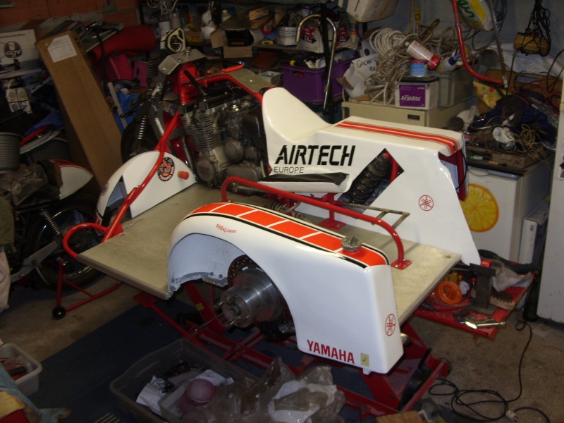

comme cest la trève des confiseurs, j'en ai profité pour finir le faisceau électrique, confectionné en parti par mon pote de virée.
Problème d'allumage , une bobine out, et il me manquait une masse pour la cellule redresseuse.
Et ce soir , le moteur à démarré, restera à faire des synchros.
Des essais pour 2010 , on a jamais été aussi proche

Malgré la froideur estivale, , les travaux tirent à la fin.
Le réservoir est testé pas loin de 10 l , le robinet fonctionne, la pompe à essence aussi ( j’en entends qui rajoutent Félicie, j’ai les noms).
Le moteur démarre pas trop mal, et le ralenti est convenable, il accélère bien, avec une pétarade à la décélération , je pense que c’est sur le cylindre ou le joint d’échappement est naze.
Pour les freins c’est purgé, avec l’étrier de la roue du side qui bloque à cause des pistons un peu grippé ( merci Me Bachelot).
Le coupe circuit lui ne coupe plus rien, reste à le monter comme je faisais sur la Z sur les bobines et l’affaire est faite.
En résumé bon week-end.
Les essais pour la fin du mois je pense.

çà ne m'étonne po qu'il ne mette po sa roue, t'as vu un peu le boxon dans s'local,
range moi çà vite fait, çà fait tâche sur la tof
