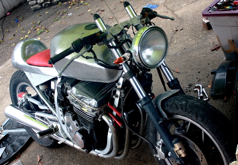

Saloute, j'ai attaqué la selle!
Bon je débute en couture mais devrais le faire, me reste à recouvrir de cuir rouge par dessus.

Re: Projet gsx750es café racer.
dis, tu veux pas faire une mousse qui suit la coque proprement et que tu recouvriras ?
là, le coté "pouf" c'est moyen non ? un coup de tapis décathlon, un coup de ponçage et c'est bon

Saloute, bon encore un peu de boulo, mais je commence à en voir la fin.
La selle n'est pas encore fixé, y a encore de l'habillage à faire dessous avant de la fixer.

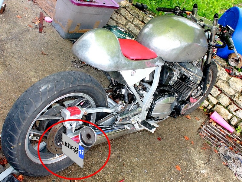

Petite question, quelqu'un a une idée sur les choses possibles et pas possible avec la plaque d'immatriculation?
Je voudrais la placer comme ceci, mais de l'autre coté du bras oscillant, c'est jouable sans attiser le petit carnet des bleus?
Merci d'avance

L'effet alu de la résine est bluffant : BRAVO =D>
