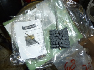

Reçue : produits Restom qui vont bien ainsi que celles de polirmalin pour les cylindres et culasses/conduits

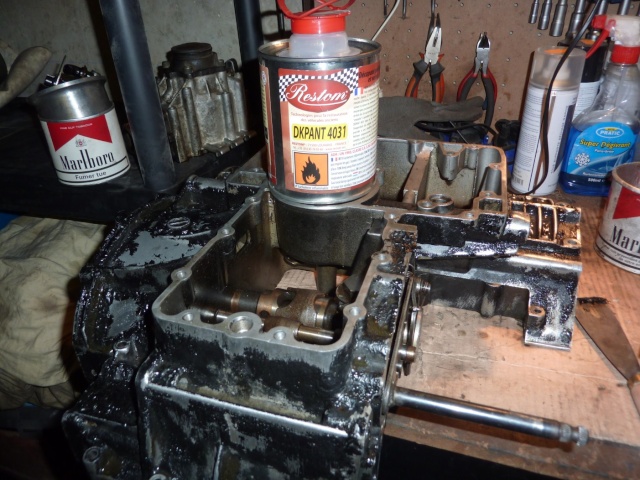

Puis premiers essais sur un carter avec le décap truc machin Restom qui marche po trop mal
J'avais essayé avant avec celui de....
mon TUTU ben si sa passait c'était bo

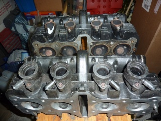

Petit bobo lors du démontage des pipes d'admission, des vis avec empreintes Phillips (de merdes) toutes soudées sur la culasse résultat
Mais ya du rechange si besoin , en attendant une colle bi-composant fera l'affaire, une fois repeint on ne verra plus rien :

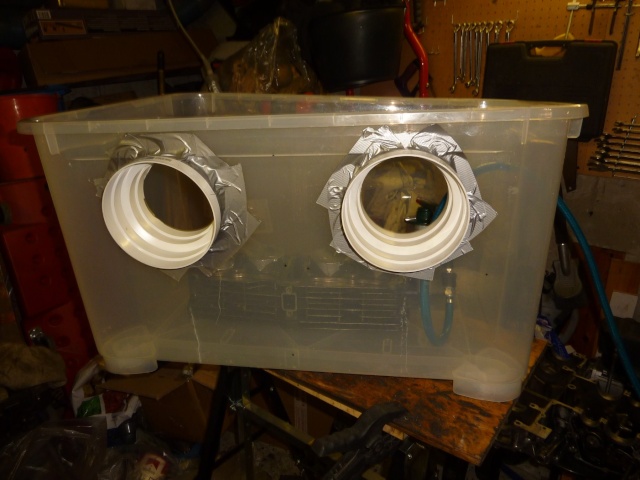

J'ai glané pas mal d'informations sur des sites différents, et me suis lancé dans la confection de ma mini cabine de sablage home made :
il y avait mieux, mais j’étais vraiment pressé de pouvoir continuer mon nettoyage/décapage des pièces pour les passez ensuite à la peinture, pour les finitions on verra plus tard.
J'avais déjà le pistolet (tout neuf) qui trainait sur mes étagères comme beaucoup d’objets du même magasin dalleurs, celui des lingettes vous me suivez (tutu et BUD n'aurons pas de mal) et le reste chez casto pour environ 35€ le tout.
J'ai trouvé que ça marchait pas trop mal pour un premier essai malgré l'étroitesse dans la boite avec une grosse pièce et surtout le pistolet avec le godet intégré qui prend beaucoup de place, mais qui en même temps marche très bien avec un petit compresseur (effet venturi réduit) de 2cv et une cuve de 50L .
Pour les curieux ce n'est pas complétement hermétique c'est vrais, mais ce n'est pas grave car avec l'abrasif que j'utilise il ne dégage pas de poussière, c'est du Rugos 2000 trouvé chez le KILOUTOU en face de chez moi et là surtout ou je n'aurais pas pensé l'acheter.
Il est à base de jet raz, corindon brun et blanc et de grenaille , ce qui donne un abrasif noir qui ne produit pas de poussières comparé au sable, il existe en trois taille de granulométrie , j'ai pris la plus fine (50/80) et c'est parfait , enfin pour son prix (on ce croirait à télé achat
) il n'est que de 12,56€ les 33,33kg oui messieurs dames vous m'avez bien entendu 12,56€ les 33,33kg

Tu te tutufie....fais le, ça tiendra pas longtemps mais fais le....

C'est clair, je suis septique pour la colle, le mieux serais de voir un soudeur alu pour remettre un peu de matière, quelques coups de lime et t'est tranquille
