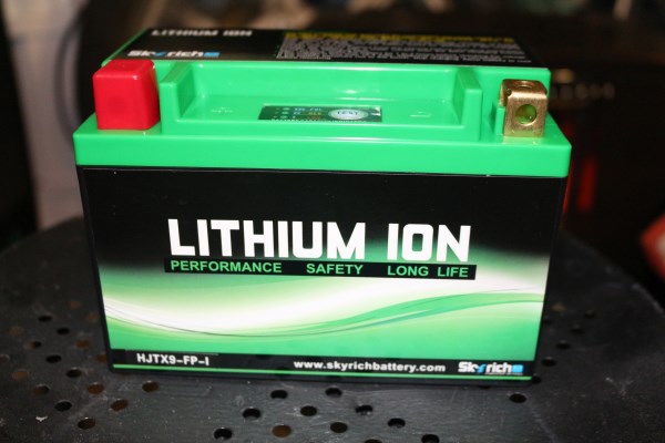

Batterie SKYRICH LITHIUM ION pour 48€, beaucoup plus légère on dirait un jouet et surtout possibilité de la mettre dans n'importe quelle sens etc...

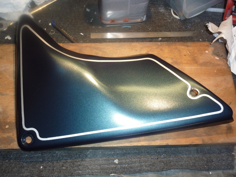

Réfection des deux carters :
Moralité: peinture julien qui résiste à l'essence et aux chocs et qui est sec au toucher en 5 minutes ba pas top top , rien ne vaut une peinture bi composant avec durcisseur sinon...

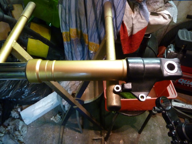

Là gros travail sur la fourche bien abimée d'origine (manquait de la matière) peinture epoxy obligatoire pour le bas de fourche car elle prend direct sur la route et seul cette peinture résistera aux chocs , il me restait de la restom à froid (sec à cœur en 5 jours) mais après aucun problème .
Par contre pour le dorée pas le choix ponçage intégral des fourreaux j'ai remis ce que je trouvais car pas trop le choix (lidl pour les sapins) :smt033 on verra dans le temps.

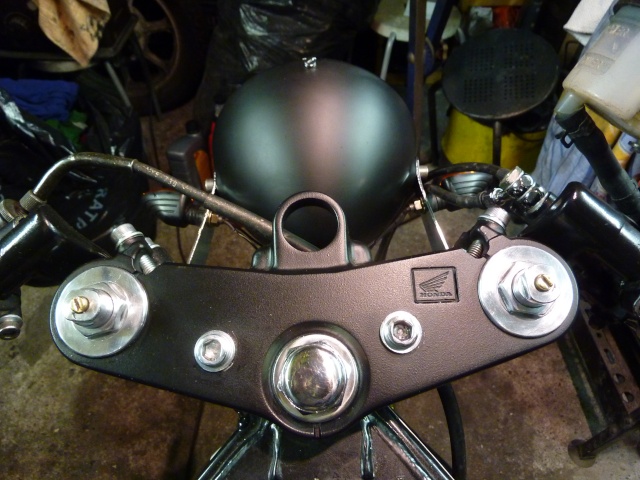

Me restait de la peinture, Le T de fourche et son nouveau phare
Tutu va me faire une vanne sur la symétrie des trous sur le T alors tu vois ça avec jomartin Hein :smt033
Le pire c'est que j'en ai un en rab et c'est la même chose :smt023

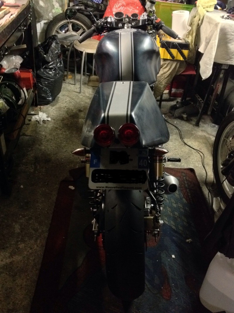

Faute de temps a passer sur la monture pour le RAF au lieu d'internet :roll: je post enfin les photos sur le projet maintenant terminé...

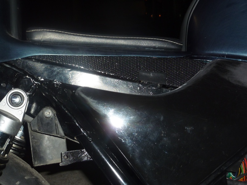

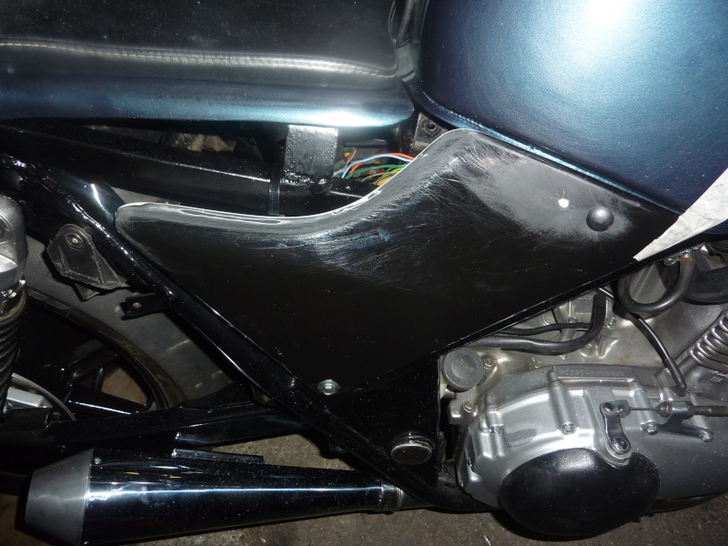

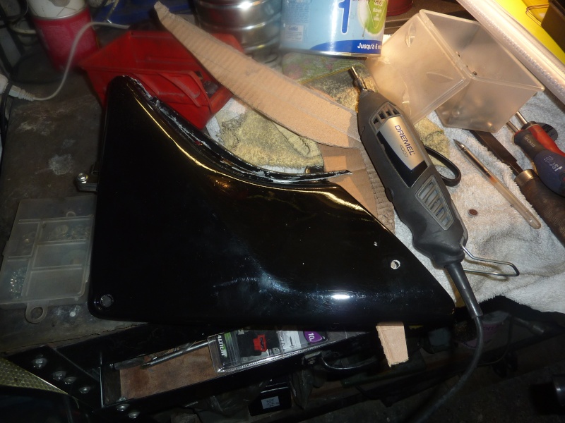

Je voulais éviter les caches latéraux , mais pour le faisceau c'était plus facile et plus pratique , alors re taillage à la drémel dans les règles et déformation au décapeur pour épouser les formes le long du cadre...
Il reste un espace vide entre la coque et le cadre que je cache avec du système D façon tutuning cqfd :-$ :smt003

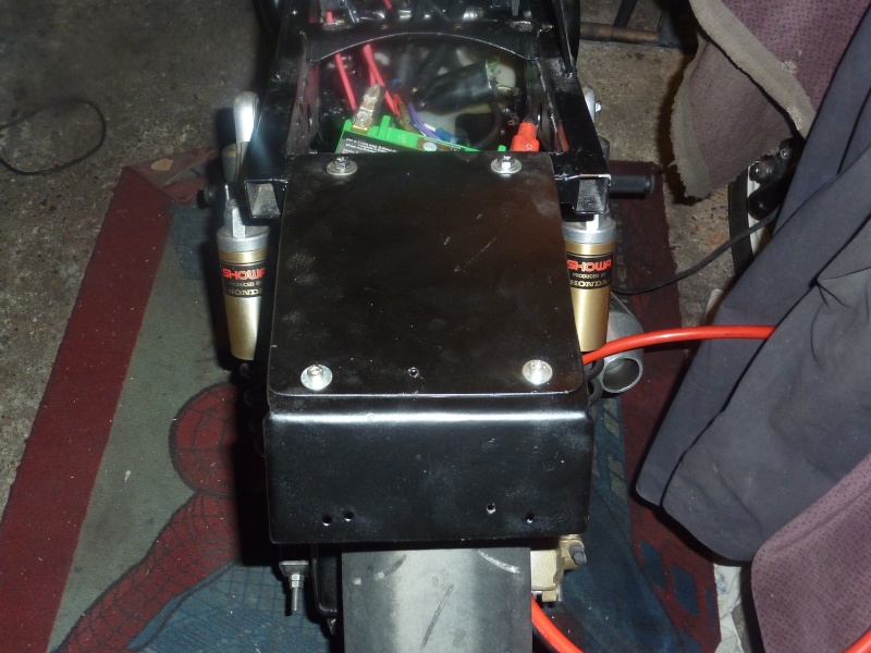

Je refais le support de plaque d'origine pour y positionner la batterie , peinture goudronante dessus , et repositionnement pour mieux épouser avec la coque arrière.

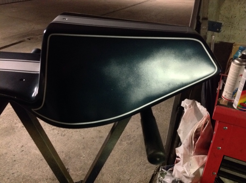

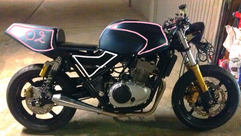

Montage du Mégaphone , et photo montage avec les liserés

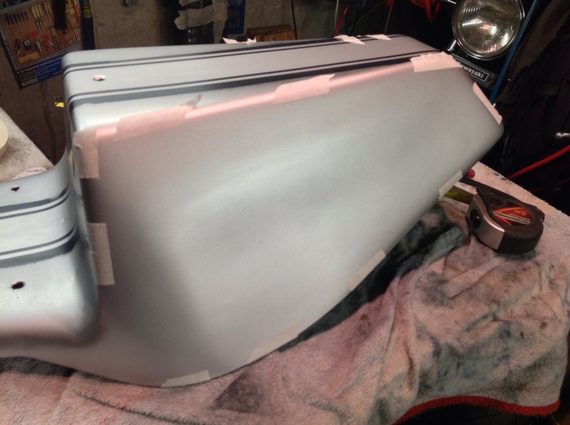

Une fois finit la partie cycle et le montage à blanc on attaque les liserés...
J'ai opté pour la couleur de base argent satiné en premier , caché, puis repeindre avec la couleur dominante ce qui est plus facile à mon gout, et pour le masquage et pour le ponçage...
on finit avec la pose des "stickersdeluxe" merci monsieur (surtout pour le jeux en plus) :-" :smt023

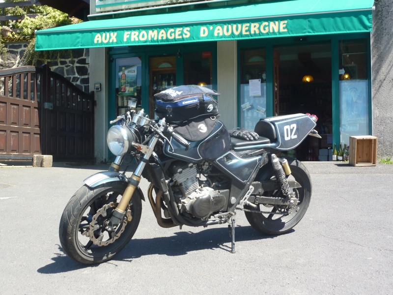

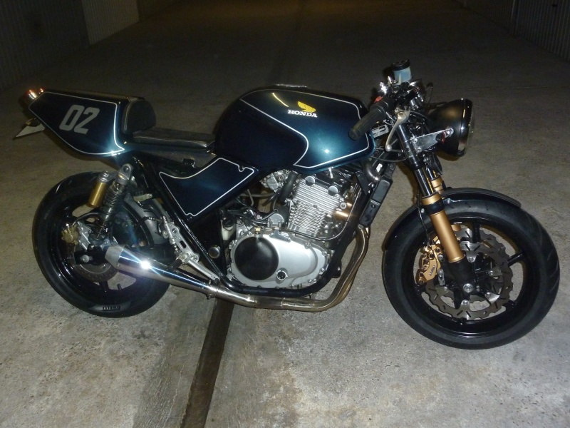

Voici le résultat final avec la pose du vernis (moyen le vernis mais bon) pris à trois heures du mat la veille du RAF :smt015 :smt015 :smt015

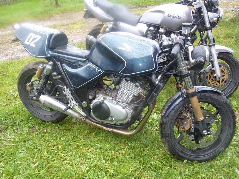

Je voulais prendre de meilleurs photos avant... mais je vous caches pas quelle n'est pas restée propre longtemps avec ce que l'on c'est pris sur la tronche le lendemain :smt033
Re: Torréfaction CB 500 part II
il est nickel ton CB ramone. T as juste a lui trouver un retro....
ouais il est chouette ton cb :smt023
ps , bien vue le ressort de phare pour compenser le moteur buell :smt003

j'adore l'aspect générale de la petoire, mais ce qui me chiffone, c'est les feux AR. la fourche, c'est du CBR 918 ???

:smt023 bon boulot ramone !

Re: Torréfaction CB 500 part II finit...
l'a une bonne bouille ton cibi rabon' :smt023
par contre ta coque arriere est toujours de traviolle :smt033 me semble que jo m'avait dit qu'elle etait vrillée, t'as po moyen de jouer sur les fixations de l'assise pour que le cul soit plus d'équerre :?:
Ramone a écrit : Image
pis pour chipoter, des écopes maison pour relier le radia au résé :-" mais ca n'engage que moi :smt003
