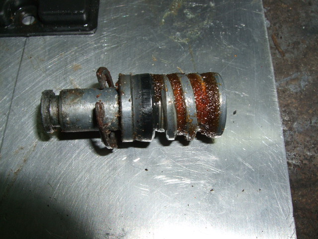

Aujourd'hui je me suis fait ma durite avia, frein avant, arrière et embrayage (pour le fun) tout ça pour 65 euros. Avec de la durite au mètre de chez Oreca.
Dans mon maître cylindre avant, j'avais de drôle de déchets, j'ai alors démonté le piston et là....
Un bon nettoyage et tout est ok!

Tu devrais nous faire un post la fabrication de durite avia, ça intéressera sûrement du mondealatinskywalker a écrit :Aujourd'hui je me suis fait ma durite avia, frein avant, arrière et embrayage (pour le fun) tout ça pour 65 euros. Avec de la durite au mètre de chez Oreca.

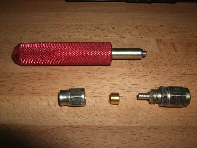

précision, la durite avec raccords réutilisables n'est pas homologuée, en Allemagne par exemple c'est interdit mais les durites serties oui, il y a toujours le petit papier d'homologation qui va avec
- alatinskywalker
- Messages : 542
Voilà comme le disait René et comme je le disais précédemment, la durite de chez Goodridge à assembler soi même n'est pas homologuée pour un usage sur route.
Bon si comme moi, vous avez l'habitude de travailler en hydraulique sous haute pression, ce n'est pas un flexible de frein qui vous fera peur
Pour l'ensemble des composants je me fournis chez http://www.oreca.fr
L'outil avec un manche rouge permet d'écarter le treillis de l'armature pour venir appliquer contre le tube téflon l'olive, vu au milieu.
Ensuite on insére le raccord à proprement parler en veillant à bien l'appliquer contre l'olive.
Dernière étape, on amène au serrage l'écrou et ATTENTION c'est lui qu'on sert en tournant, comme ça, il comprime correctement l'olive, permettant d'assurer l'étanchéité.
Goodridge propose un catalogue complet de raccord, attention au différentes normes. Parfois du M10x100, M10X125 ou encore en dimensions américaines 3/8, 9/16 etc. Et là ça peut être le drame pour les filets!
Enfin le type de durite à utiliser est de la 6003.
