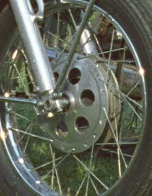

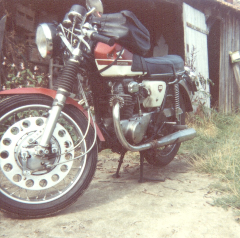

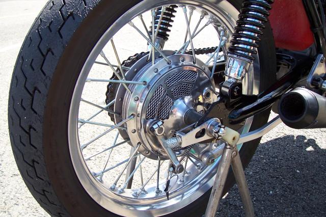

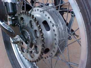

y a moyen de faire freiner les roues d'un CB 350,
bien ventiler les flasques,
mettre des garnitures qui vont bien,
les préparer afin qu'elles ne s'encrassent pas,
des bons gros câbles dans bonnes grosses gaines actionnés par des bons gros leviers,
pour l'histoire :
ma première était d'origine et préparée comme décrit, çà freine beaucoup mieux que l'origine,
la quatrième est comme la première,
la deuxième à eut une greffe d'un avant de 360,
la troisième a eu la faveur d'un quatre cames de GT 750 Suzuk,
autre montage
pour l'histoire :
autre montage
