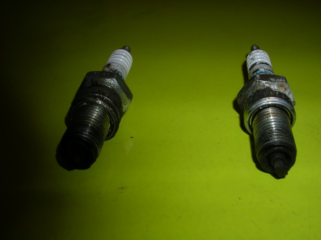

J'ai bossé sur la poubelle aujourd'hui,
Je suis passé au garage pour trouver des gicleurs de 110 ( 105 d'origine ), ils n'en avaient plus, ils m'ont filés des 115.
C'est tout ce qu'ils avaient.
Je rentre donc placer ça sur mes carbus, en me disant sait on jamais que ça marche.
Ya pas réellement de changements,
une tite vidéo explicite, c'est toujours mieux que mes explications farfelues
>>> elle bloque à 7000 tours ( 5000-6000 avant) , et j'arrive à faire "sauter" la partie du compte tour qui foire en tirant la poignée à fond, là elle hurle du tonnerre. C'est pas un trou que j'ai, c'est une grotte pour spéléo...
Pour info, sur la vidéo, j'ai gicleurs principaux en 115, gicleurs d'essence de ralenti en 35, gicleurs d'essence de starter en 55.
6 petites rondelles de 3mm de diamètres sur chaque aiguille, pour les relever comme je peux. et les flotteurs à 17mm ( préconisation RMT: 17,0 +/- 2,00 mm ).
Les bougies ont été changées juste avant de faire ce test. Il était temps à vrai dire vu leur gueule toute noire dégueu, elles sortent de ma grotte de spéléo.
lolo t'as une idée?
Je cherche aussi un tableau reprenant en fonction de l'ouverture des gaz, le gicleur qui travaille le plus, quelqu'un voit de quoi je parle? ( histoire de comprendre un peu le pourquoi du comment, je m'y retrouve petit à petit mais pas évident ).

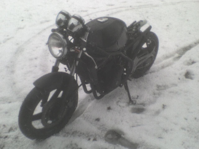

Et une tite dernière juste pour me consoler... même si elle était roulable, j'aurai pas su vu le temps pourrave.

Re: Kawasaki de jaba...News page 2
antitunning a écrit :![]()
loo c est trop riche de chez trop riche
gaff moi j ai essayer de régler mes carbus pendant deux ans ...et au final ...
y a des fois sa vaut le coup de remonter la boîte à air .... pour voir si c est vraiment le souchi ...
Ben, j'ai remonté la boite à air la semaine passée, et là, comme par magie, tout nickel tout bien tout beau comme il faut.
Limite j'avais la dure tellement je me rappelais pas que cette bécane savait prendre des tours sans faire chier...
