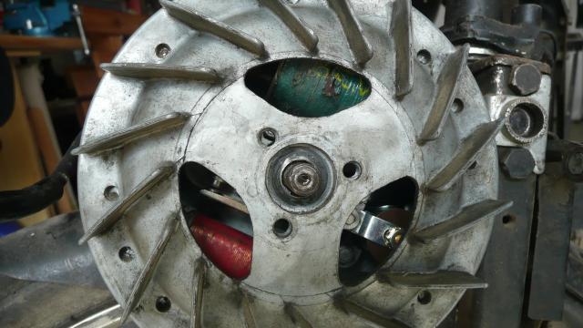

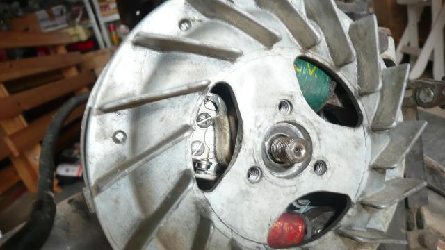

Bon dans la foulée, la suite du chantier !
Démontage du volant magnétique avec l'arrache moyeu !
nickel comme écrit au dessus !
voila la bête !
voila l'état du plateau d'allumage :
démotage du plateau d'allumage idem que volant magnétique !
il est lui aussi venus tout seul !
et voila l'ambrayage !
et l'os qu'il me reste ! Le roulement ! comment le demonter ? :smt017
Si vous voyez des trucs à dire !!!!
voila voila !
a+
Bruno

le roulement est juste monté en force comme le volant conique. Avec ton arrache ça devrai venir tranquille. Mais va s'y doucement surtout, le vilebrequin c'est vraiment de la gnognote il plie pour un rien !
pour le volant magnétique l'idéal c'est ça
Image la pratie rouge est la rondelle tenue par 3 écrous visés dans le volant, et tu dé-serre l'écrou au centre et il vient doucement et gentillement sans forcer sur le vilo et le volant !
