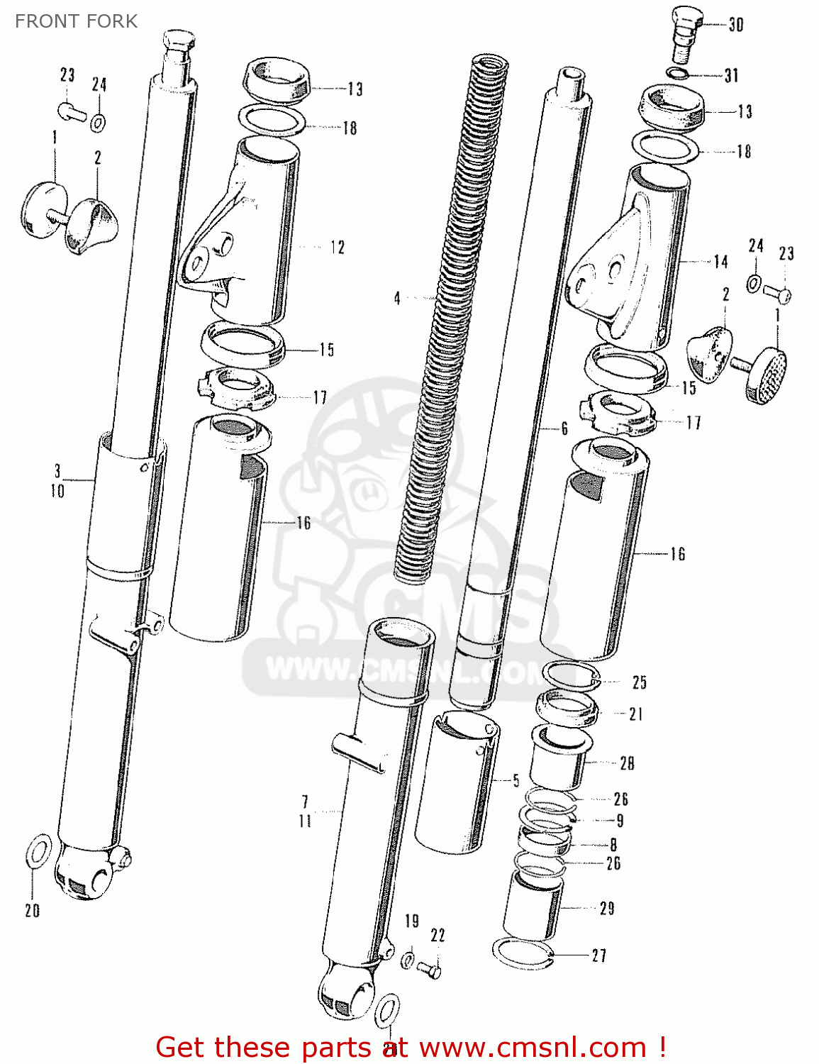

Merci pour ton avis .. Je sais très bien que c'est moi qui vais le transormer , mais c'est surtout avoir un bon réservoir avec une belle forum pour café racer , car c'est un grand élément de la moto ... ensuite , j'ai une question qui me tourmante concernant les fourche , comment on met des guidon bracelet , sur une fourche, ou le support de faire est soudé dessus ? si vous voyez ce que je veux dire ...

Désolé je voulais dire " mon support de phare " ... la patte est soudé a la fourche , je vois meme pas coment on sort la fourche ...

Re: Quelle base ?
Salut Maxime, bienvenu à bord,
juste un topo sur les supports de phare
ce sont les pièces 12 et 14
http://images.cmsnl.com/img/partslists/ ... 4_66f3.gif
mais ne rentre pas dans les détails maintenant,
saches te documenter sur le modèle que tu désire,
ensuite demande des infos sur le modèle en question pour ne pas tomber sur un truc pas simple pour débuter,
mon conseil, est de trouver un mono 4 temps, si possible dans les modèles les plus vendus,

Merci pour t'es conseil et t'es explications Yeti , je comptais me trouver un mono 4 temp de toute façon , mais sur le schéma , les poèces 12 et 14 se mettent entre les deux té de fourche si je me trompe pas ? or ce que je te parle est comme sur cette image : http://www.toutetrien.net/photos/full/7 ... 588277.jpg
et encore j'me demande si c'est pas le meme système que tu m'as montré ... mais c'est sur que j'en ai vu des soudé , mais je l'ai trouve plus

Re: Quelle base ?
Les pattes de phare de ton exemple sont soudées sur de smanchons en tôle qui cachent le tube de fourche. En démontant la fourche, tu vas pouvoir les sortir, puis les remplacer par des pattes de phare colliers prises directement sur les tubes, qui laisseront la place sur ces même tubes (entre les 2 tés de fourche) pour fixer les bracelets de guidon.
