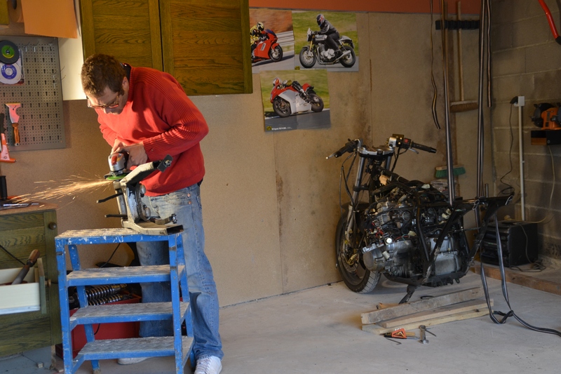

en position pour le changement du bras oscillant:
c' est partie

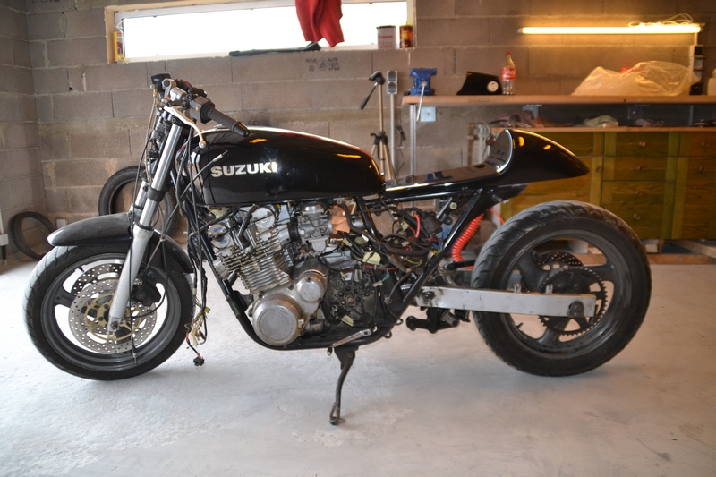

j' ai reçu ma nouvelle coque, je la pensais un peu plus longue mais ça fera l' affaire.

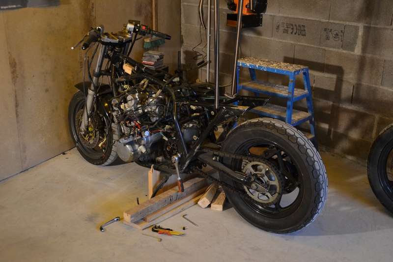

on enlève le moteur, avec un vrai systeme de levage pas a la manouche comme au début.

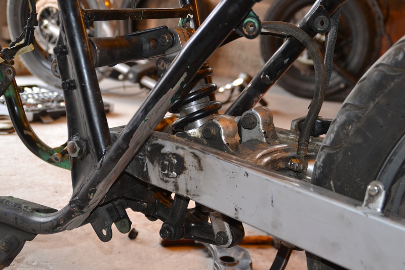

montage a blanc des axes de l' amortisseur, pas evident a mettre en plce pour garder la géométrie
et voila le cadre pret à être soudé de partout, j' ai passé des heures à préparer tout les piéces a mettre en place, j' espère que ça ira.

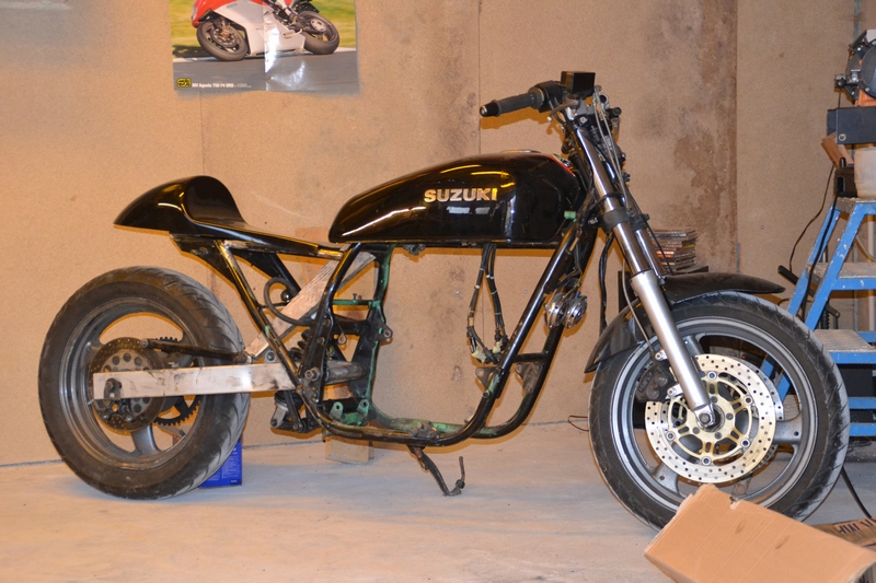

c'est vrai que le bras de gsxf est loooooong

put...n, pas un peu long le bras là ou tu cherches un truc a l'amerloc
Re: GS1000 futur cafra.
j' ai pas précisé mais il va etre raccourci évidement, j' vais pas faire un dragbike!
