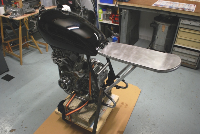

bon alors voila les nouvelle du xs ,j'ai joué de la meule et de la lime !
j'ai fini la fourche ,remonté avec les cales ,je me suis fais chier avec l'huile ,j'ai plusieurs rt et c'est pas le même quantité entre 80 et 81 je crois :-k
sinon j'ai trouvé des rondelles cuivre pour le bas des fourreau ,et pour les vis de purge j'ai mit des rondelle acier zingué ,pour l'instant sa fuit pas ,mais je vais surement passer commande sur cmsnl ,il me manque plusieurs petite connerie que je galère a trouvé
sinon pour le cadre ,j'ai soudé et lissé les tube bout à bout ,il me reste a soudé au niveau des fixation d'amorto
et j'attends les axes pour les fixation d'amorto ,le tourneur que je connais va m'en usiné 8-)

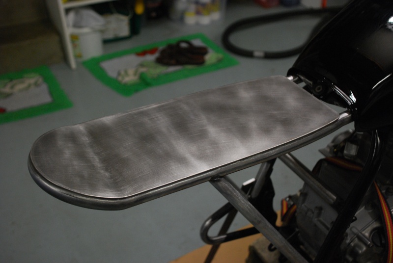

j'ai fais la tôle de la selle , 2mm en inox ,j'ai du bidouillé ma cintreuse en mode plieuse pour la plier :lol:
pour la fixation je compte mettre du fer plat perpendiculaire au tube ,et mette des silent block ou des entretoises entre et visé par dessous ,vous en pensé quoi ?

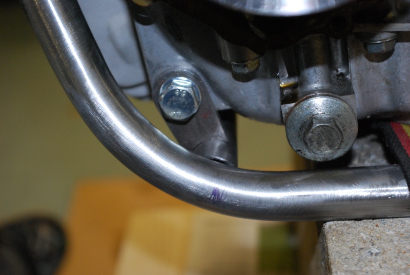

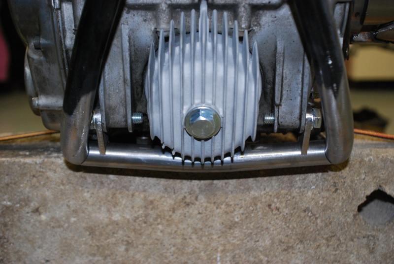

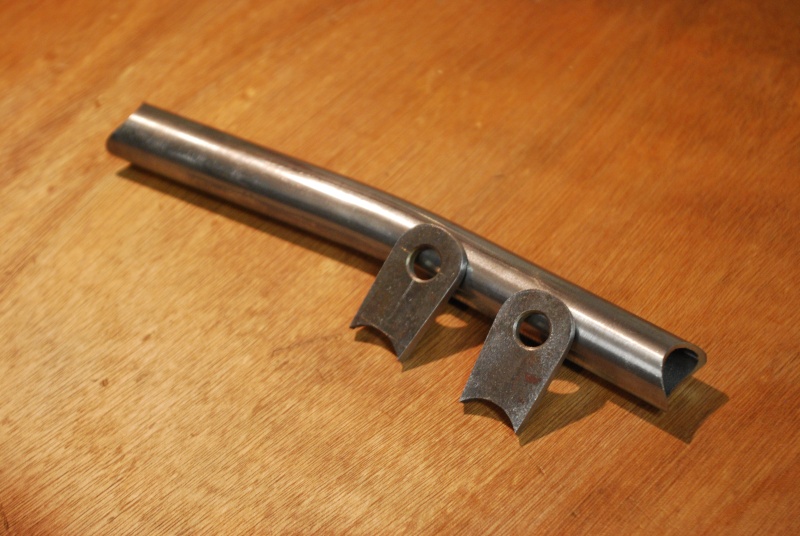

j'ai aussi fait le tube et les pâte pour le nouveau support moteur vers le filtre a huile ,c'est mieux que la fixation d'avant qui dépassait sous le berceau ,je compte faire une fixation au niveau des carbu aussi,elle y est sur certain xs mais pas sur celui ci,sa serra toujours mieux ,si vous voyé de quoi je parle
