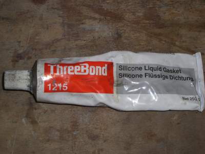

les cylindre que j'ai racheté ils on des joints toriques, mais le bloc moteur et fait pour des joints d'embase
alors je met de la pate ou des joints d'embase??
- Yeti
 - Free Twin
 - Messages : 3903
 - Je roule en : en twin's
 - Localisation : Auvergne
Re: un café bmw sans sucre svp
le top en matière de pâte à joint
Threebond grise 1215
