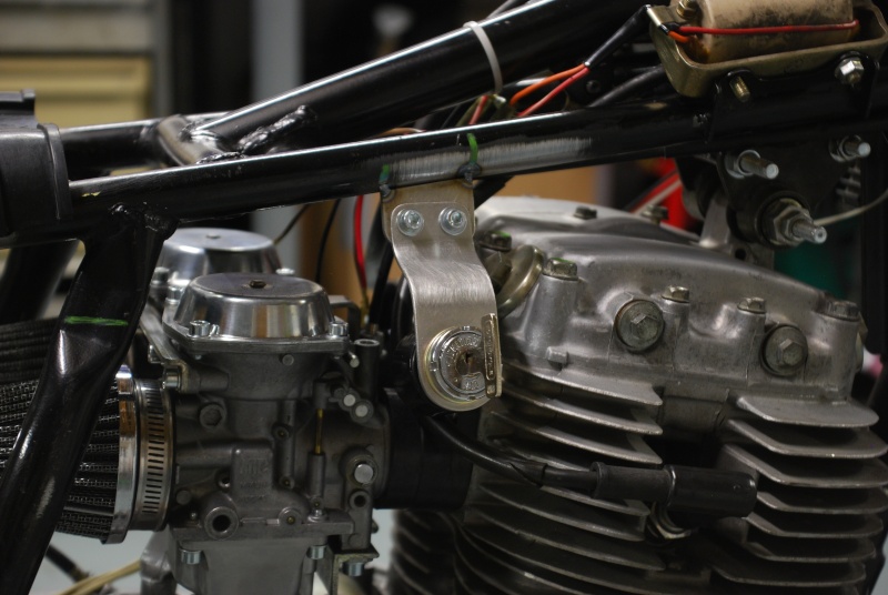

j'ai joué de la lime ,pâte de fixe de contacteur en inox 2.5mm démontable

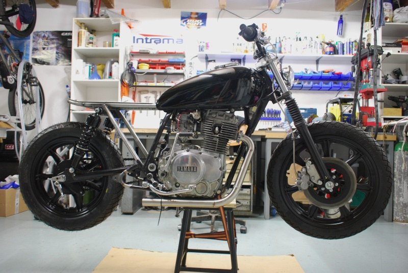

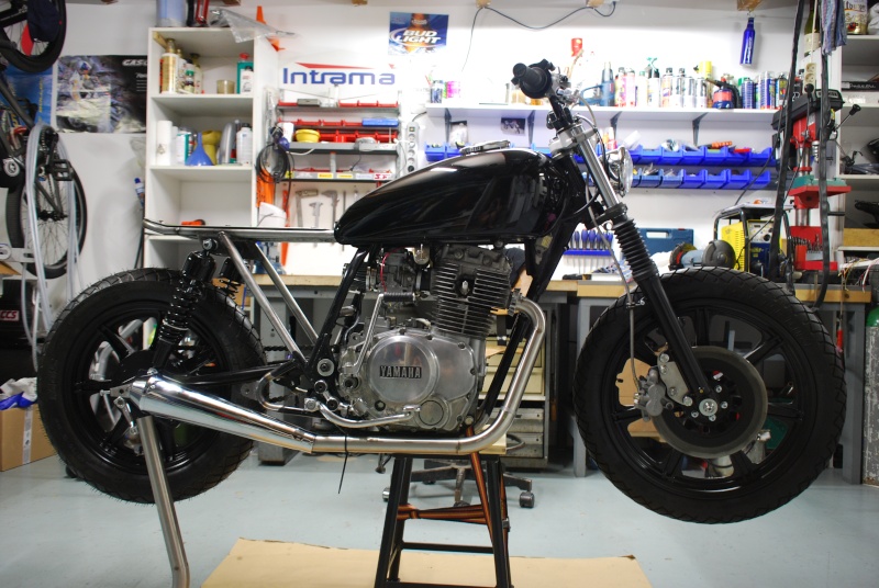

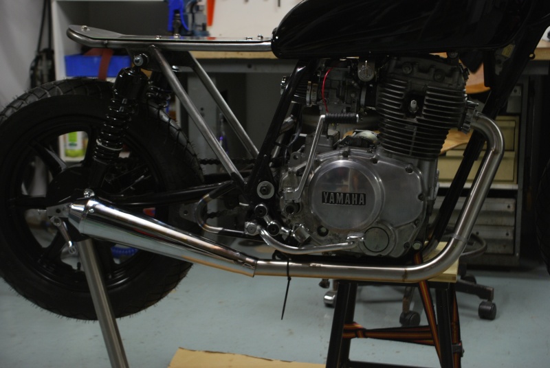

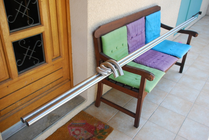

sinon j'ai reçu sa aujourd'hui

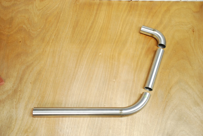

quelques coupes plus tard ,j'ai passer un moment a choisir les longueurs ,la forme et les découpes j'avais pas le droit a l'erreur

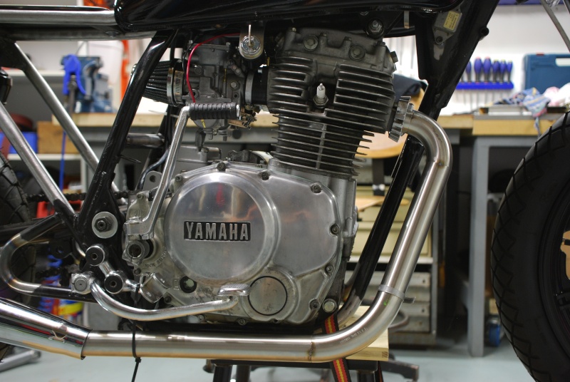

avec cartouches , et la je trouve que sa colle pas
,je trouve les cartouches trop grosses et longues , et je peux pas plus les inclinées a cause des fixations de cale pied passager ou reculé(je veux pas quelle dépasse l'axe de roue arrière pour pouvoir démonté la roue sans touché au cartouche
et la jonction tube/cartouche sa fait "sec"
mais je peux pas faire autrement .. a moins de trouvé d'autre cartouches plus courte

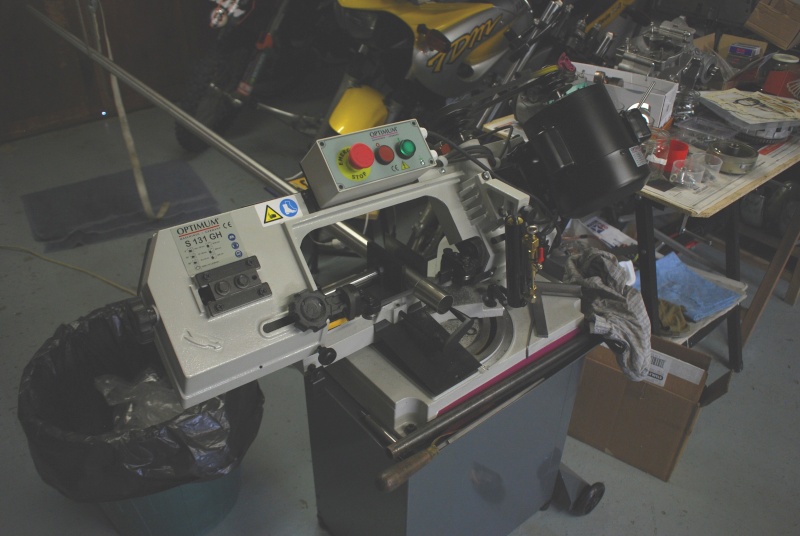

pour une première je suis quand même content ,c'est plaisant a faire mais c'est long , et il manque une scie a ruban vertical pour coupé les coudes

.. des contres cones plus petit ,...j'en connais pas
mais c'est bien la !
l'inox tu l'as commandé ou ?
oui j'en ai jamais vu de plus petit non plus
llinox j'ai tout commandé chez bobbet ,comme elliot ,nickel
oui c'est sur des beau petit contre cônes inox roulé mains ,mais c'est trop long a faire
je voit avec le frangin cette après midi mais sa restera surement comme sa
j'en peu plus de cette moto ,trop de temps dessus

Ben faut dire qu'il y a eu du taf
Pis tu sais, la prochaine... ben ce sera pareil
(Perso un échap hyper court et cylindrique serait pas mal... genre sans cartouche
What else ?
oui je sais bien et c'est pas la dernière
mais vu que c'est la première aussi j'ai bloqué sur pas mal de truc ,chercher beaucoup de truc etc ,maintenant sa ira mieux
moi aussi je trouve sa bien sans cartouche ,juste faire remonté le tube sous les cale pied passager , mais le problème c'est que la moto serra sur paris donc niveau bruit moins sa en ferra mieux c'est .. sa rigole pas trop les flic la haut apparemment
