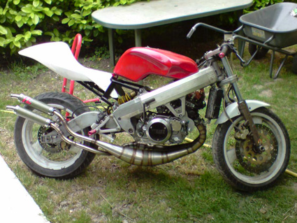

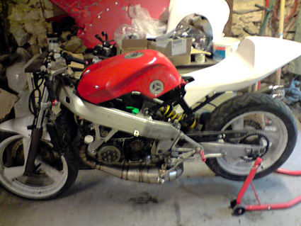

Comme promis des petites nouvelles... J'ai attaqué le remontage, le plus gros est fait : l'adaptation du moteur de la RDLC dans le cadre de la Mito ! Ben j'ai pas mal galéré mais c'est bon :smt023
Prochaine étape, refaire le circuit de refroidissement et l'élec.
A++

:shock: :shock: vache!! y'a du taff!!
et ben..... feloches! beau boulot! =D> =D>

ça va être un joli jouet :smt023
Ils viennent d'ou les pots ?

Pour les pots ça vient d'Angleterre d'occaz !!! ça coute toujours un bras en port mais neuf à 700 roros, non merci !
Je suis assez impatient de l'entendre ronroner, en attendant mon café racer qui devrait se finaliser sous peu ;)

Re: 350 RDLC
putain, ça doit envoyer du gros bois ce machin :twisted: :twisted: :twisted: :twisted:
t'as prevue de changer la fourche ?

jos01 a écrit :t'as prevue de changer la fourche ?
Ho oui... pour cet été tournera avec cette fourche ou la fourche inversée des modèles evo si j'arrive à trouver un etrier de frein...
Mais à terme, je ferais bien péter une fourche de 748, 916... à voir si j'en trouve une pas trop chère cet hiver !
