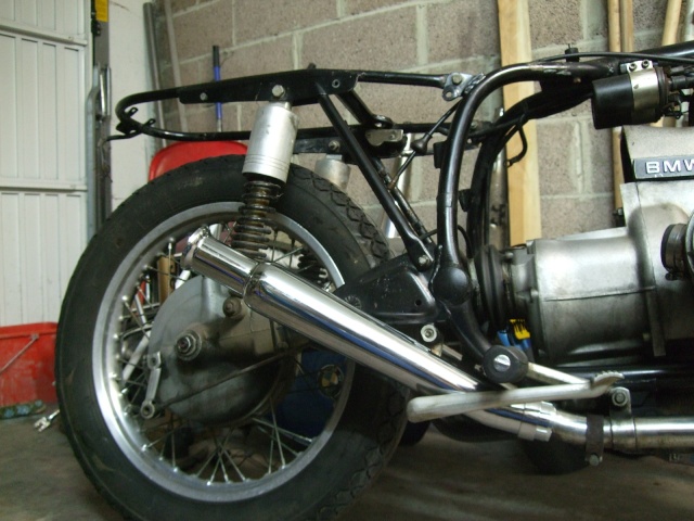

J'ai reçu quelques pièces aujourd hui! Mes pots:

les pots style 500 four

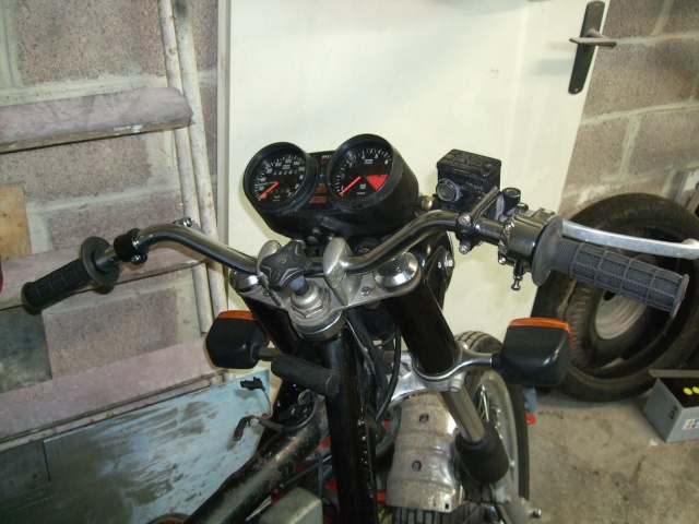

par contre le guidon .. l a l air large

Le guidon n'est pas si large c'est un effet de la photo, il fait 2 à 3 cm de plus que celui d'origine avec une forme un peu retombante. Au pire j'en ai un autre, je verrai avec l'assise pour avoir la meilleur position.

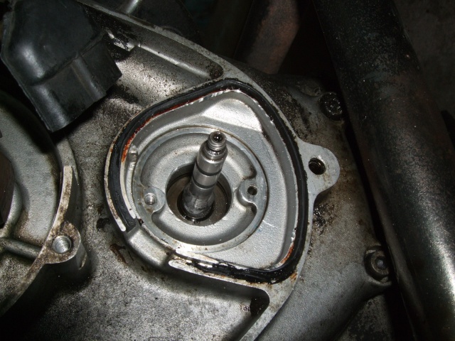

Encore une surprise, le carter d'allumage était gras.
Là j'ouvre et un verre d'huile tombe par terre, à priori le spy de queue d'arbre à came est mort.
Ben oui et pas qu'un peu, il y a du avoir un bon coup sur la portée, il y a un beau coup sur la portée qui a découpé le spy.
Va falloir que je jette un coup d'oeil un peu plus sérieux de partout!
J'ai rectifié le coup à la dremel puis au papier de verre huilé.

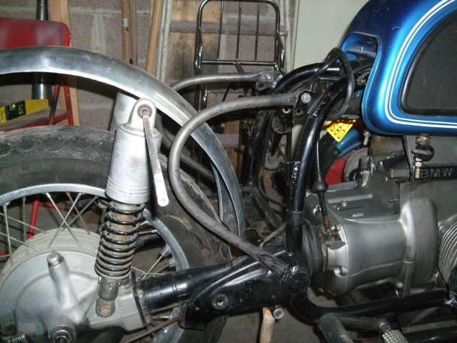

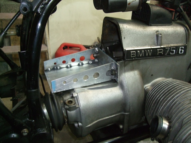

Aujourd hui je me suis fait un bac de batterie viteuf en tôle d'alu:
J'ai pu êtrenner mon cadeau d'anniv, un perceuse sur colonne!

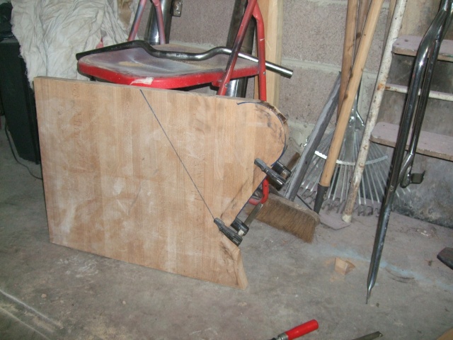

Ensuite je me suis attaqué à l'arrière de la moto, le but et de refaire une boucle arrière façon Enfield, plus en courbe et pour affiner la moto de l'arrière.
Voilà mon outil de mise en forme:
Et voilà ce que ça donnera:

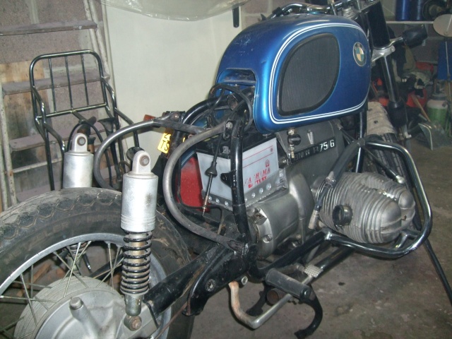

par contre la batterie c'est normlal qu'elle soit si grosse pour lancer un bi de 750???
sur mon rsv 1000 14Ah et crois moi que ca comprimait (m^me 12Ah sur la version R)
enfin, ya peut etre une raison
chriss
chriss
c'est la même chose pour les guzzi, les batteries ont diminué de taille et d'ampérage sur les guzzi et bmw quand les constructeurs ont changé de démarreurs,les nouveaux ,valéo,ont une démultiplication que n'avaient pas les anciens,bosch.chriss a écrit :C'st chouette ce principe de boucle arrière
chriss
