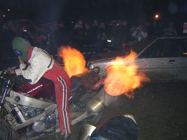

Tain ta raison , 2000km d'essai et je valideantitunning a écrit :niquel ramounet reste plus qu à trouver tes couilles pour descendre avec

Y avait Sylvie qui faisait des castagnettes à côté ?
La fumée devant, c'est quoi ?

Les castagnettes c'est l'aspiration des cornets (si si) mais ta raison pour la fumée, j'avais un doute car ça fumait blanc constamment par le pot et la cloche même après une nouvelle vidange et plusieurs mise en température du moteur, et puis il y avait de l'huile par terre...JLV a écrit :Y avait Sylvie qui faisait des castagnettes à côté ?![]()
Alors cet après midi j'ai bien vérifié, je me suis baissé et là ça suintait carrément au niveau de la jonction collecteur et le pot
Conclusion : c'est ou le joint de culasse (probabilité 2/10) ou les joints de queue de soupapes (probabilité 9/10) et bizarrement ça ma fait marré
Moralité : si ya un concours de déculassage/reculassage à Leyment cette année, je devrais bien être classé normalement

T'avais mis des joints de queues neufs ? Tu les as pas niqués en les mettant, un grand classique...? t'aurais bien été inspiré qu'on finisse toute la culasse au BG......

Je croyait qu'on en avait fini pourtantJLV a écrit :T'avais mis des joints de queues neufs . Tu les as pas niqués en les mettant, un grand classique...t'aurais bien été inspiré qu'on finisse toute la culasse au BG......

Attends, que t'aies du gras dans les pots apres tout ce qu'on a badigeaonné, faut pas s'inquieter non plus. Roule quelques km d'abord, regarde la conso d'huile.
Pis la fumée devant, c'est que t'as un tuyau d'echappement qu'est mal emmanché.

Sur, Je vais roulé pour un essai en condition réel , mais je me fait pas trop d'illusions
