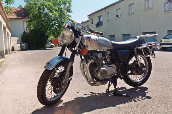

Salut
Ton tube d'échappement est piquer jusqu'au métal , ce qui te donneras une fois brosser est dérouiller un aspect de tube
d'échappement " martelé" d aspect extérieur avec un coup de peinture pour échappement noire ou argent , l'effet et original
est à moindre frais .
Je l'avais fais sur une 550 CBF K3 avec réservoir poncé à nus est autres (pour un aspect brut style métal brossé que je vais
adopter pour la 750 VFF ) .
Aperçue du K3 :
Ah oué j'aime bien ce résultat. Plus "sage" aussi que les bandes haute température, en terme de rendu.
Cette peinture spéciale, en shop moto ou dans n'importe quel centre auto rayon tuninge ?
merci :smt023
