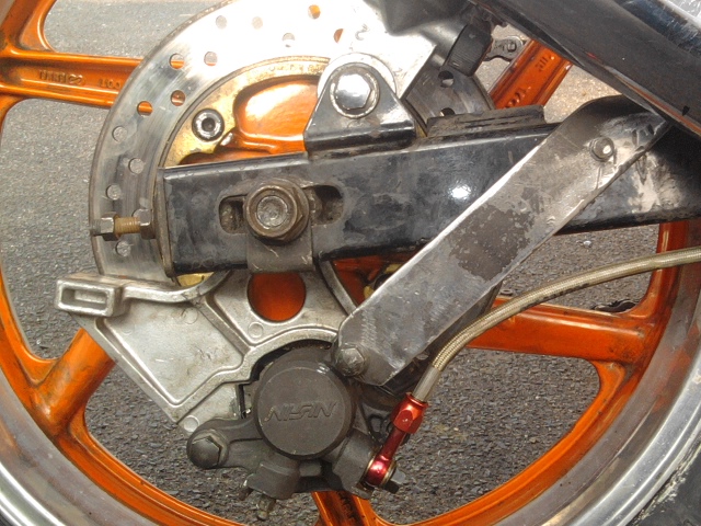

test du montage de l étrier de cbr en position basse , because en un sa évite de modifié le " rail " de buté d étrier d origine ... on sait jamais que j ai la roupette de cb à remonter :roll: =; et en deuz il passe poo avec la bonbonne d amortoss ( le disque de cb est mort et l étrier :roll: =; )
à fignoler et refixer ... faut que j enquête :smt017 en plus vue que c est prévue ( la platine d étrier ) pour l axe de cbr .. y avait un jeu de ouf ... j ai compensé avec une bague fait maison mais .... :roll:
c est à l arrache fait dans l étau ( troixième que je flingue et jcompte poo ceux du taf =; )

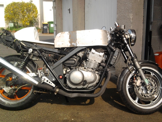

reçu ma selle de luxe :roll: :smt060
bon j essaie d imaginer ... mais elle sera beaucoup plus basse ... allignée avec le bidon ... j ai hate de me faire la boucle arrière :smt060
demain je rattaque le résé .....

si quelqu’un a un lien sur le montage de l étrier en position basse :?: moi jtrouve poo :-? ;)
antitunning a écrit :si quelqu’un a un lien sur le montage de l étrier en position basse :?: moi jtrouve poo :-? ;)
te faut juste un tirant relié de l'etrier ( ou au porte etrier ) vers l'axe du bras oscillant t'es pas obligé d'y foutre un IPN une simple biellette avec deux trous et c'est bon , ca fonctionne en traction au freinage si l'etrier est placé sous l'axe de roue
lolo37 a écrit : ca fonctionne en traction au freinage si l'etrier est placé sous l'axe de roue
Justement, je suis assez inquiet pour l'arrimage de sa tige coté étrier....
à l axe :smt017 sa fait loin bin dieu ... :-? bon pour les essais sa resteras comme sa ... l ipn repasse sur le bo ... :mrgreen: =;
antitunning a écrit :à l axe :smt017 sa fait loin bin dieu ... :-? bon pour les essais sa resteras comme sa ... l ipn repasse sur le bo ... :mrgreen: =;
comme dit Jl la fixation de ton bout de ferraille avec un pôv boulon de 8 en bout du tirant ( doit pas rester beaucoup de ferraille après le trou ) ca va pas tenir longtemps , autant tu peux délirer sur ton bidon , autant arrete de faire du boulot de merde sur les freins
:-? pareil !
c est clur ... :!: c est pour sa que j ai précisé ...
antitunning a écrit :...................................................
:smt021 bon je viens de renforcer derrière la vis de l étrier ... la vis de 6 sur le bo est la juste pour placer ... la patte est soudé par dessus le bo toph ce soir ...
moi je serais toi, je souderais une patte en plat de 8 ou 10 sous le bo, plus loin que la fixation de la durite en 6mm ;)
apres tu refait une belle patte propre, quitte a te reprendre sur le support d'etrier en alu plutot que direct sur la fixation, t'auras ptet plus de gras apres le trou :idea:
et le mieux serait de mettre 2 rotules uniball, ca serait prop' ;)
