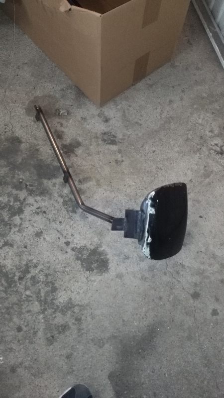

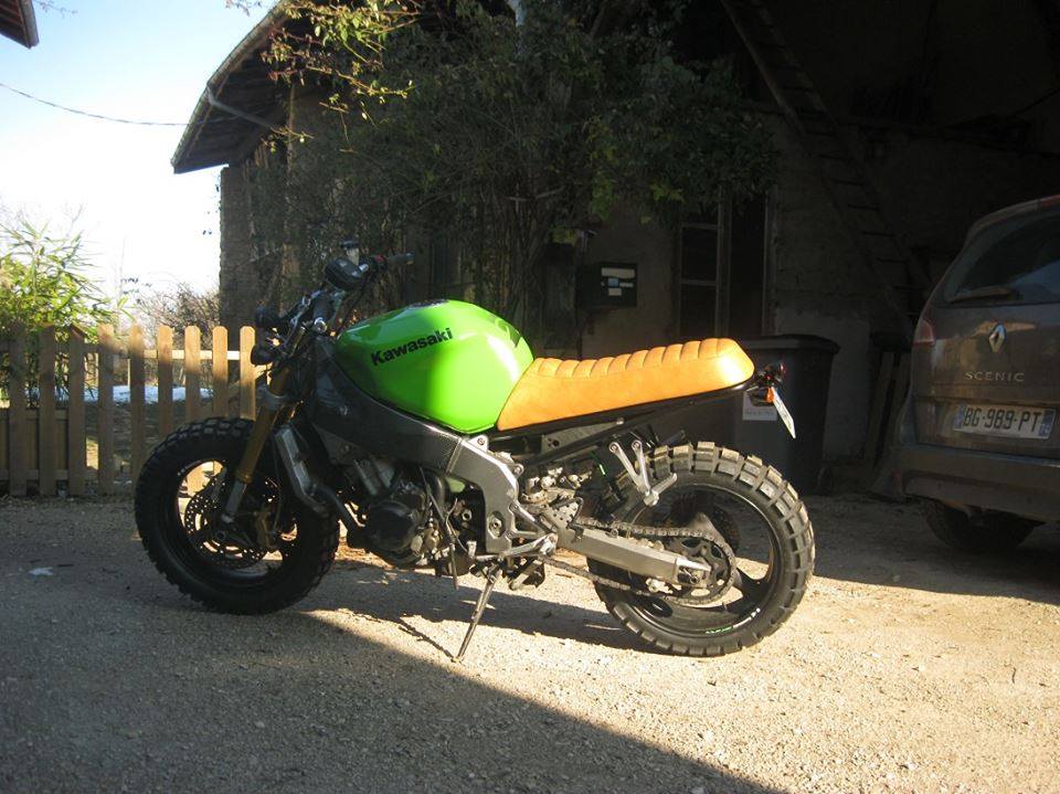

j'avais fais un scrambler sur base ZX6R , je recherche les photos demain
j'ai repris les 4 points de fixations e la boucle d'origine , puis un support résé soudé sur la partie haute de la boucle
edit , tiens agad' don garenne
une boucle une piece en haut deux tubes en bas et un support pour le résé

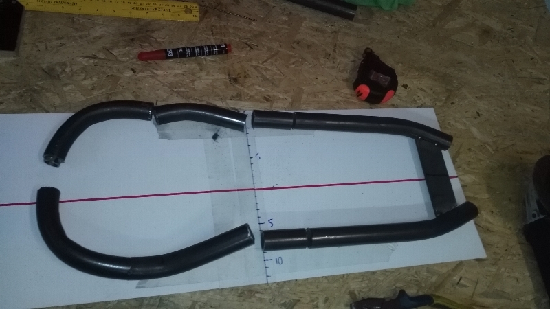

En efft j'aurais pu faire aussi simple que celle ci mais elle aurait ressemblé a la boucle d'origine.
Je voulais vraiment transformé l'ensemble

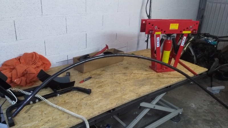

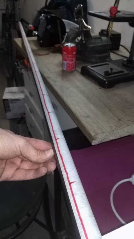

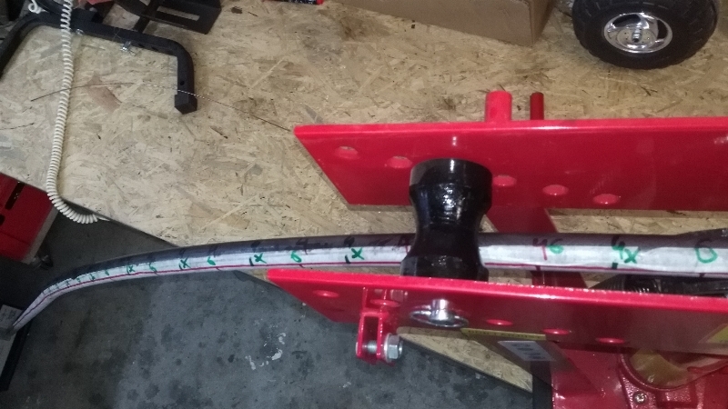

Quand on a pas d'argent ou de matériel adequate on a des idées, je vous fais par de mon cintrage que j'appelle "cintrage seuentiel" ! :smt003
Tracage d'une ligne pour assurer un cintrage sur le meme plan puis marquage tous les 10cm
Cintrage aux reperes avec marquage du nombre de pressions (j'ai commencé par 4 puis passé à 6)

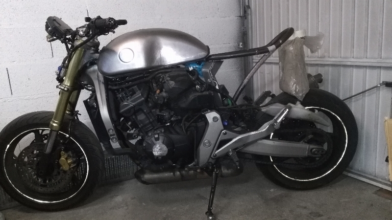

Pas encore fini mais plutot content de ma methode
J'avais prevu d'avancé plus que ca , j'ai du revenir ce ue j'avais fais mais je ne regrette pas:
Desassemblage de la boucle qui n’était pas trés symetrique en plus, je l'ai raccourcie de 6 bon cm:
J'ai modifié et renforcé la fixation avant
j'ai pu faire en sorte de reculer le point d'encrage de la selle ce qui m'a permis de descendre de quelques centimètre la partie supérieure de la boucle
C'est beaucoup mieux je trouve
Vous remarquerez que j'ai presentré le tube inférieur, ca valait bien la peine de le cintré, ca se voit a peine sur une si petite longeur... :injure:
Ca passe quand meme mais s'il me reste assez de tube je cintrerais avec plus d'angle

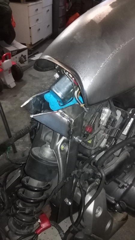

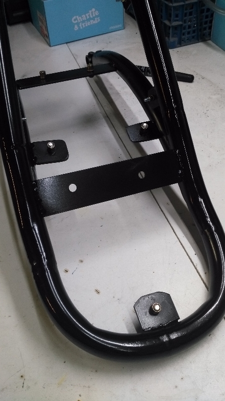

creation d'un garde boue/support de plaque
Finition des cordons de soudure de la boucle, pose des inserts pour support de plaques laterieles et inferieures, puis barbouille (temporaire)

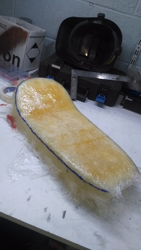

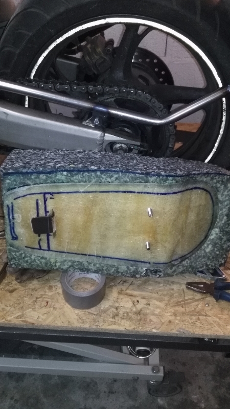

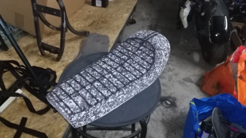

de retour de chez Atout Sellerie

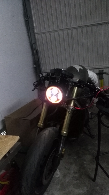

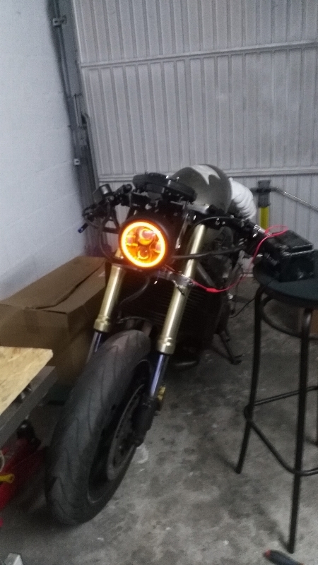

L'éclairage
J'ai attaqué les cligno et installé les poignées

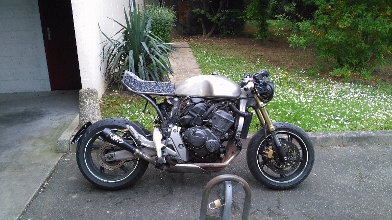

Puis une premiere version "street legal" pour pouvoir rouler aux beaux jours.
Mais le combat n'est pas fini :smt062

Pouah trop classe Rayray! J'adore ! Magnifique... Tu l'as trouve où ta mousse agglomérée ?
Re: Café Atypique Racer
faut aimer l hémorroïde racer :mrgreen: :smt023
Rayray
Messages : 50
Enregistré le : 04 mars 2018, 20:05
Je roule en : Vn Hornet
Message par Rayray »
La mousse je l'ai acheté sur ebay (un peu cher a mon gout :-k mais pas le choix, dur d'en trouver en petite quantité
Je ne retrouve pas le lien de la mienne mais celle ci est un peu different et moins chere:
https://www.ebay.fr/itm/Sitzbank-Schaum ... 0005.m1851
tu en trouves en plus petite épaisseurs ;)
tapis de gym à décatlon triplé quadruplé décuplé comme tu veux ça va super bien :smt023 testé sur des ptits wkend de 1000 bornes ça y va très bien :smt066
