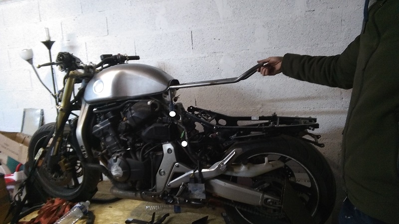

Je me suis decidé a preparé un café racer sur une base peu commune: Hornet 600 2007
Avantage du Frelon:
- mono-poutre sous reservoir donc possibilité de metre la plupart des reservoirs vintage sans trop de modif,
- pas cher en assurance
- pas trop cher a l'achat.

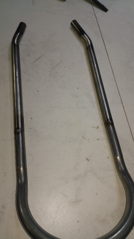

- a partir de 2007 le boucle arrière est démontable, comme Baz sur l'Hyperscrambler, modif reversible
- autre point positif du 2007, fourche inversée d'origine :dance: .
Inconvenants:

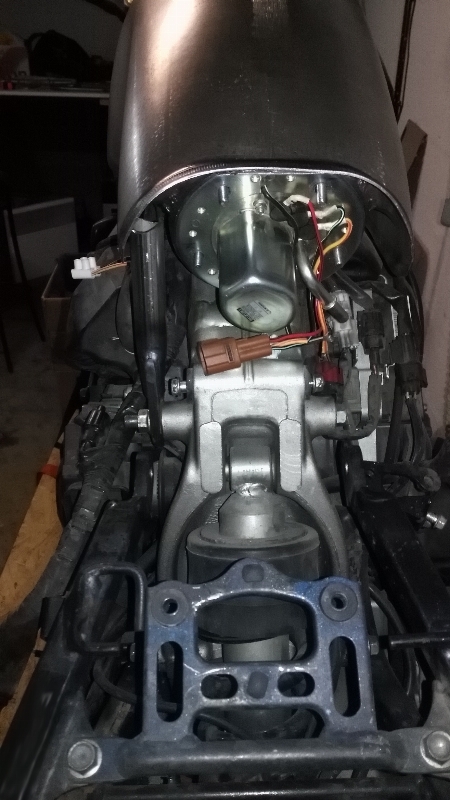

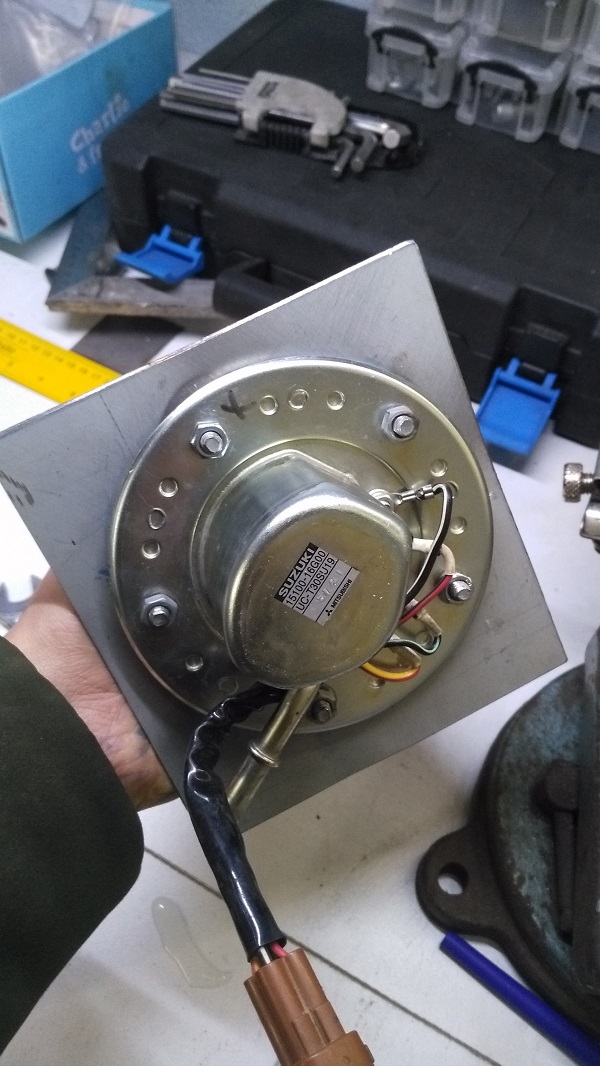

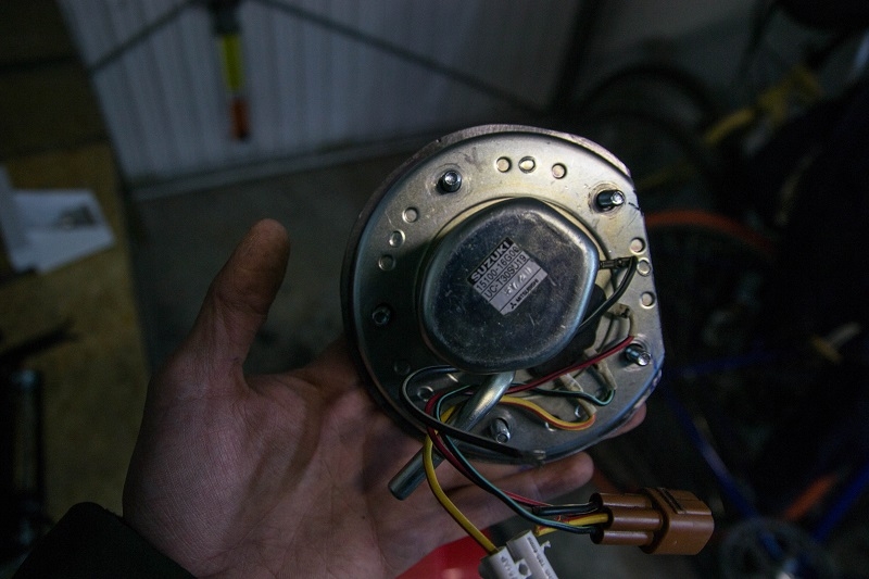

- Injection :colere: seul truc un peu relou pour l'adaptation d'un reservoir mais j'ai une ou deux solution on verra le moment venu

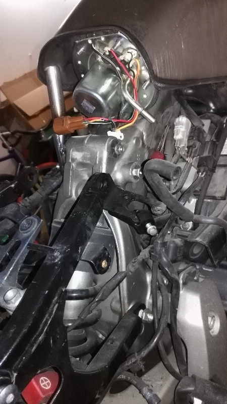

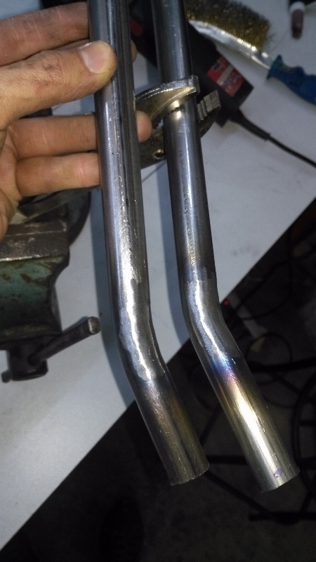

Quelques tofs, la bete a connue une glissade avec l'ancien proprio
vu la base qu'est le Hornet, je vais me diriger vers du neo retro
L'idée c'est de mettre ce reservoir type Mojave
