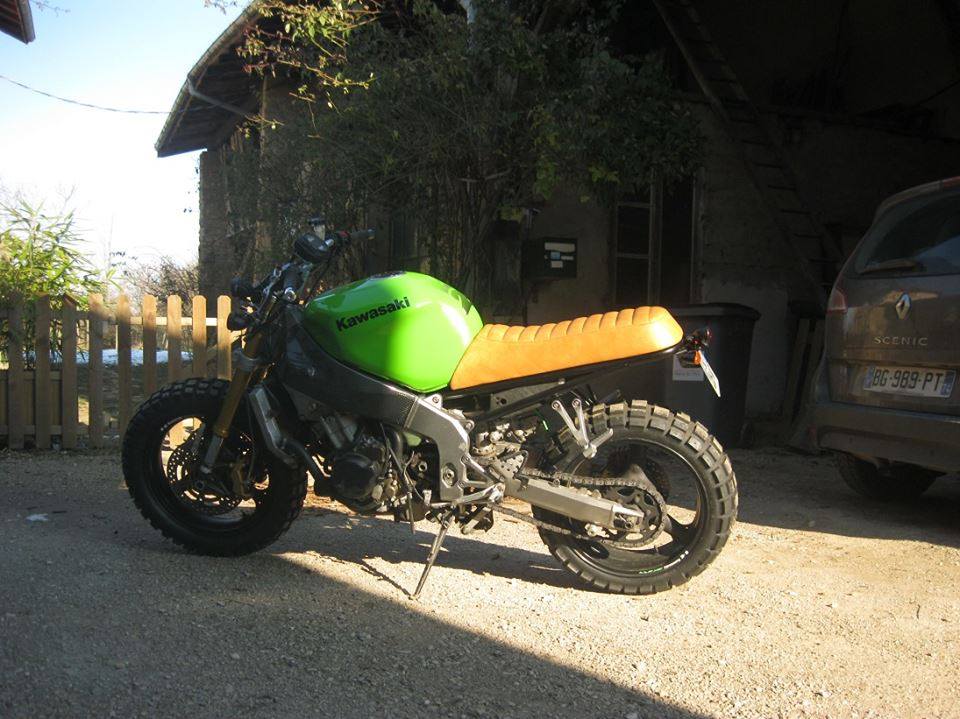

l'es fou toi ,
j'avais fais un scrambler sur base ZX6R , je recherche les photos demain
j'ai repris les 4 points de fixations e la boucle d'origine , puis un support résé soudé sur la partie haute de la boucle
edit , tiens agad' don garenne
une boucle une piece en haut deux tubes en bas et un support pour le résé
