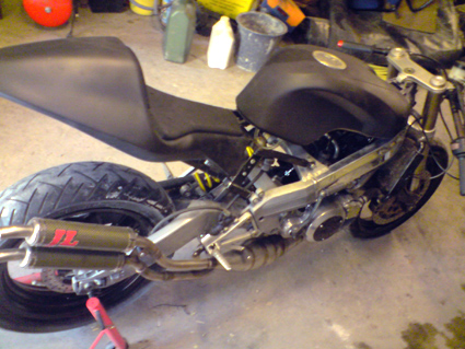

:smt055 tu vas t'arracher le slip avec un truc pareil =D>
T'a pas des photos de meilleur qualité :smt033

Bah l'APN en rade mais le téléphone ça va bien non ? :lol: Je referais une tournée lorsque j'aurais un peu avancé ;)

Hargggggggggggg cadre fendu au niveau de la colonne de direction :smt067
Heuresement le mecano du coin en avait un, du coup entre deux apéros samedi (ça fait baisser le rendement, surtout au démarrage :mrgreen: ) j'ai demonté entierement la premiere moto et remonté sur le nouveau cadre. 3h, c'est pas mal non ?
Finalement le faisceau se resume à 2/3 fils, je n'ai rien garder au final qui necessiter le regulateur, le condenso (si quelqu'un les veux) etc...
Simplifier également la disposition des élément à l'interieur...finalement les 100kg tout plein fait ne sont pas si loin je pense \:D/ Avec près de 70 cv en 2 temps, même plus besoin des p'tites pédales :mrgreen:
Commencé la peinture aussi, noir mat à la Mad Max ;)
A++

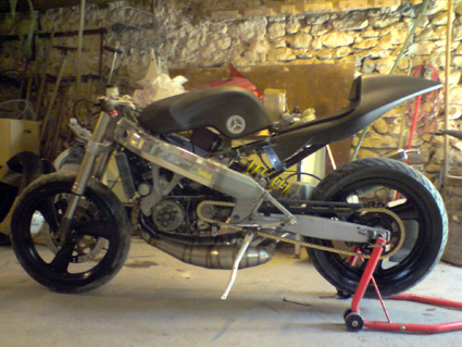

Re: 350 RDLC
Message par crewunik »
Ha ça prend tournure ;)
Plus que l'avant à fignoler.
Démarrée, pas mal au ralenti. Par contre s'engorge vite. Le moteur n'a pas tourner depuis longtemps :mrgreen:
Puis faut enquiller de sacrés réglages carbu parce que ça à pas mal changer de la config' d'origine.

Re: 350 RDLC
elle déchire ta meule , si tu veux pas que ca " engorge " j'te conseille de faire tes réglages ralenti / richesse à minimum 2000 trs avec les pots de détente plus les valves ouvertes , ne fais pas tourner en dessous ou tu vas bouffer des bougies à la pelle , fais tes réglages avec des bougies indice 9 (NGK ) et monte des 10 pour courir

comment ce fait il que ton cadre se soit fendu ???

tip top la meule, super taf !!

Merci à tous ;)
Ok pour les réglages ;) (bis)
Cadre fendu au niveau de la colonne de direction, c'est le point faible sur ce cadre en cas de chute. Enfin encore un carak de vendeur comme on aime :smt067
Pour la camera, c'est prevu :mrgreen:
Vivement que ça tourne pour mettre une p'tite vidéo, ça fait toujours plaisir à entendre des cylindres à trous qui puent \:D/
