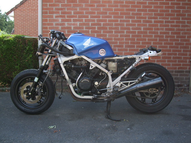

- alatinskywalker
- Messages : 542

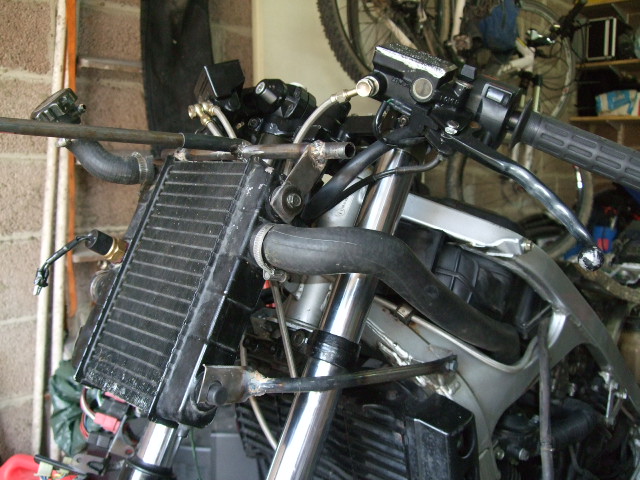

J'ai fini les fixations du radiateur ( avec des SILENT-BLOCS
) maintenant va falloir faire une pause, ma selle arrive dans les jours prochains, ainsi que la tête de fourche, mais avant celà, direction les vacances pour 3 semaines, chantier TO Be Continued!
Vous trouvez pas qu'elle s'allège?
Loud pipes save lives...
- jos01
- Messages : 2436
- Je roule en : T120, 750 XS
y a pas moyen d'aleger visuellement les trains roulants
je veux dire, les roues sur la moto fond vachement mastoc par rapport a la photo de la bete sur la premiere page
ça vient de la forme de tes jantes, dimentions des pneux,
les deux mon capitaine ....
trouvé un truc pour aéré tout ça alegerait considérablement la ligne de la moto et renforcerait le coté "taillé pour la piste"
- alatinskywalker
- Messages : 542
Ben ça doit pas être la taille des pneus!
140 par 18 derrière et 120 par 16 devant.
Tu me diras en 18" ça taille plus grand. Mais je pense que ça vient plus d'un problème de couleur....
Des jantes dorées... ? non? Ca irait mieux je pense.

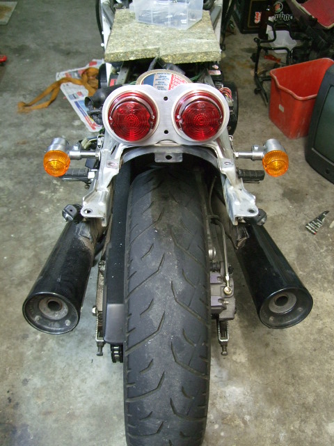

- nono.lerat
- Messages : 3042
les calle-pieds arrière et le protège chaine déjà en moins ça allègerais l'arrière !
- nono.lerat
- Messages : 3042
et sur ta photos de référence, il n'y a pas de pots de ce côté là ! ça allège hachement la ligne !

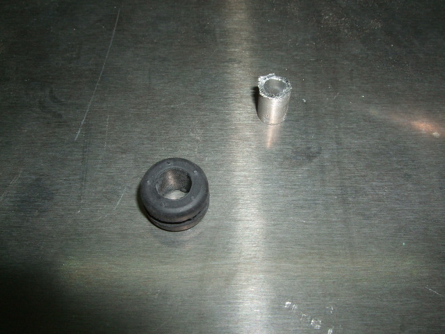

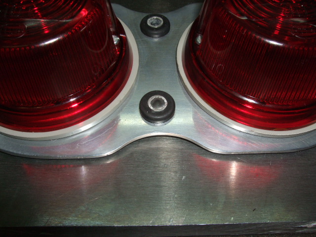

Petit truc pour faire des montages souples de pro, un passe fil en caoutchouc à 5 centimes, un morceau de tube d'alu:
Et hop!
Et hop!

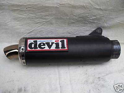

Voilà j'ai trouvé le genre de silencieux que je voudrais, ça fait bien vintage
Voilà mais pour faire bien, m'en faudrait 2, et je ne trouve que des droits.... Vous qui êtes des vieux motards
Vous auriez pas souvenir de silencieux comme ça monté à gauche aussi?
Et par le plus grand des hasards.... si quelqu'un en avait un au grenier
y a po moyen de le dériveter et de tourner le corps ... je l ai fait aujourd hui sur un yosh ... sa va bien .. après t achète des rivets en inox au brico du coin .. ( 6 € la boîte ) ...
