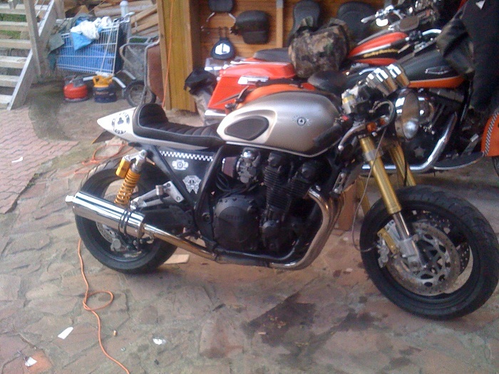

pour répondre à ptit poi le bagger est bien un cvo 2004 importé d'angleterre quand la livre était au plus bas ... putain de bonne affaire, le bloc c'est un 1700 cm3 5 vitesses, ça pousse au point d' en oublier les 400 kg du brélon.
après :
"robinet" ? il a été nettoyé, la crépine aussi donc je pense pas que ça vienne de là
"4 bougies neuve et nettoyage" : fait aussi
donc à mon avis c'est plutôt une histoire de réglage genre trop d'air avec les cornets mais je vais consulter un spécialiste et me rencarder sur la façon dont on fait une synchro carbu.
Re: xjr 1200
démarrage, elle part bien au starter par contre dès que j'ouvre en grand elle cale
.........; en échappement libre ?? si c'est le cas, c'est pas étonnant , combiné avec les KN ca doit etre vraiment très pauvre , remets déja un pot pour voir ce que ca donne

Re: xjr 1200
Message par le Tavernier »
remontage des aiguilles d'un cran et c'est déja un peu mieux
il reste encore un cran , jvais essayer ça

Re: xjr 1200
montage échappement
et test sur route
la garce veux pas prendre plus de 5000 tours.
une idée ?
