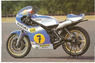

et tu oublies l'étoile filante de Renault, je passais devant quand j'allais au collège en 6eme , bleu de France,
là ce sera le bleu et blanc Suzuki racing comme Barry Sheene
http://www.servimg.com/image_preview.ph ... u=10086700
Re: side basset type Amdess
:notworthy: ... y a encore du taf pour l'hiver ,.. et les essais ,au printemps? ;)
...mais sans la gauloise au bec hein ! ;)
