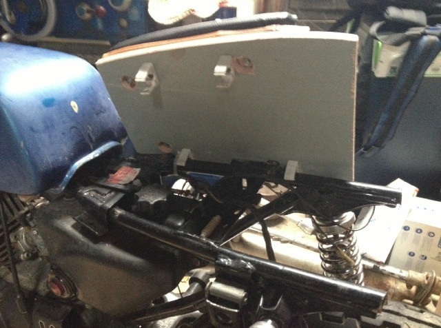

Systeme de fixation du poly amovible pour accéder à l'huile et à la batterie.

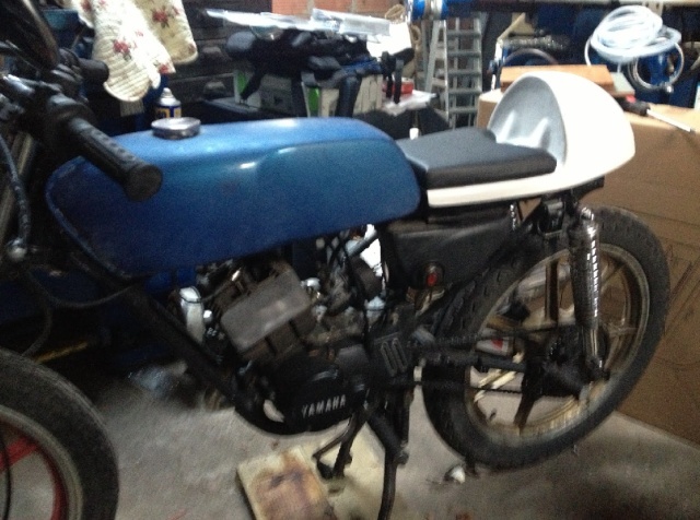

Le resultat avec le poly et le support de poly:
Le resultat mer plait pas, le support de poly est trop épais.. je vais donc le reduire d'épaisseur et fait un trou à la scie a cloche pour laisser passer le bouchon d'huile.
pour arriver à quelques chose comme ça :
Mais bon là encore ça ne me plait pas trop, le poly est trop imposant (je sais honte à moi, vous m'aviez tous preveu :roll: :smt021 , il me faudrait un reservoir plus gros ou un poly plus petit, mais je n'ai pas vraiment les moyens..
donc je vais voir soit je laisse comme ça soit je vire le poly et je fait une selle très fine sans poly type street..

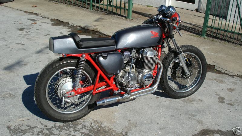

Je vais faire une base de selle en contre plaqué marine et avec la fixation d'origine de la selle ( avec le système de pivot) la selle remontera legerment en arrondi le long de la boucle. un petit peu comme celle de billy1 : Image
