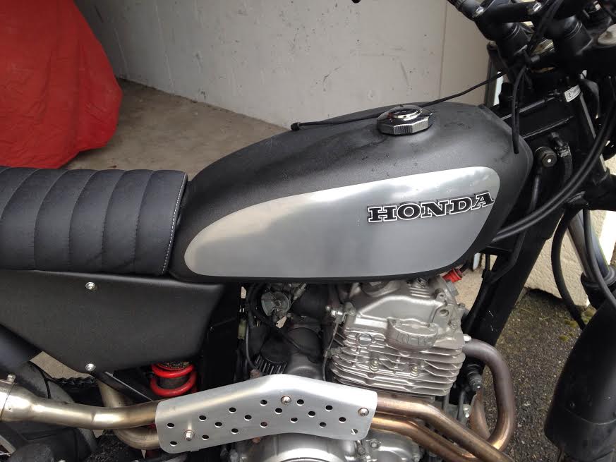

je recherche sans succés, le sujet ou le gars refait un reservoir (il me semble) avec une resine chargé alu.
je voudrais revoir le rendu final de prés :D
Re: Et une CM125!
gravier a écrit :je recherche sans succés, le sujet ou le gars refait un reservoir (il me semble) avec une resine chargé alu.
une bécane que j'ai faite il y a 6 mois avec cette poudre chargée d'alu
y' aussi mika 17 qui a fait un résé et une coque

je voudrais obtenir une finition impecable.
lolo, c'est epoxy-poudre sur l'acier en recouvrement sans tissus? As tu rajouté une autre charge (microsballons?) pour qu'elle soit pas trop fluide ou est ce que l'alu suffit?
Re: Et une CM125!
gravier a écrit :Ok merci c'est a celle la que je pensais.
vu la quantité de poudre d'alu qu'il faut mettre , pas besoin d'autre charge , je l'ai même un peu dilué , puis passé 3 ou 4 couches sur l'acier brut bien rayé au grain 40 . un mini rouleau fait un boulot plus propre qu'au pinceau ( moins de traces à poncer et polir)

Je vais regarder ça de près, car suite à mon expérience avec les charges cuivre, ça restait bien liquide. Moi c'était en fond de moule avant la pose des couches de tissus pour avoir une "épaisseur de cuivre" au démoulage.
Si un jour je dois recharger en résine chargée ça pourra me servira.
N'hésite pas à mettre des détails... :mrgreen:
