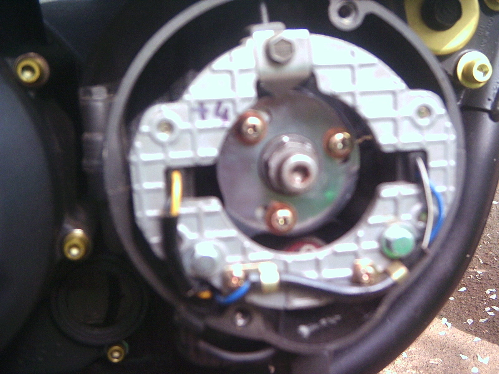

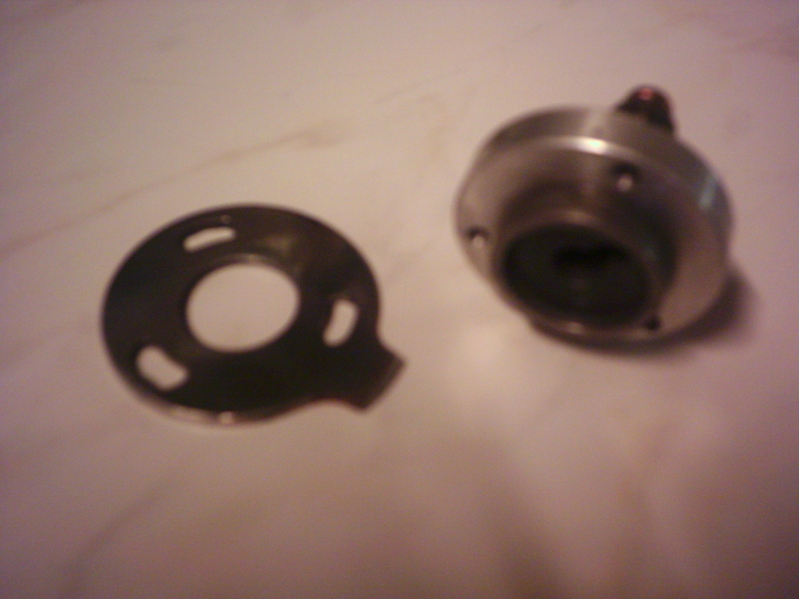

sur le 750 GPZ , c'est fait comme ca :
J'avais refais un autre rotor pour pouvoir régler l'avance initiale

Les capteurs que tu as sont montés sur les 550/650/750 a partir de 1980 jusqu'en 82 , même sur les gpz, c'est une avance mécanique (centrifuge).
Les photos de LOLO sont d'une ZX (a partir de 83) avance commandée par le boitier électronique.
