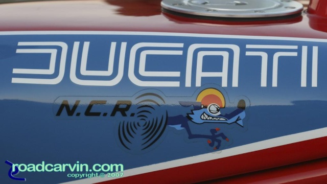

Re: 400 CM
un peu comme ca

Re: 400 CM
attention, le BRMC c'est des potes à moi du côté de bouxwiller, des dissidents du moto club de bouxwiller en fait, ils voulaient même s'appeler BRMCC (bandes rebelles aux moto clubs cons) mais bon faut pas toujours vouloir foutre la merdecatsride a écrit :un peu comme ca![]()
