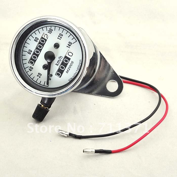

le compteur est ce genre de chinoiserie
il a déjà sa patte de fixation
