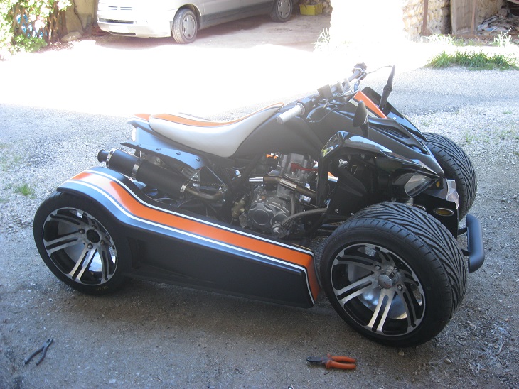

c'est une commande , la base c'est un quad homologué , qui avance pas qui freine paset qui se met sur deux roues à chaque ronds points :smt067
le gros du taf à été de lui monter un differentiel de VW golf , quatre freins à disques , etriers 750 Z , de faire une ligne en inox , pas mal de poly et roule ma poule

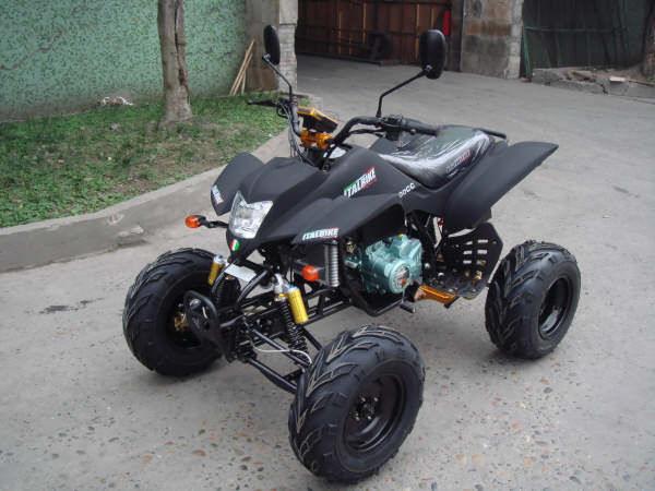

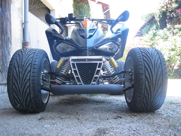

bon aller vas y pour le tuto sur le quad . On prends un vieux quad tout pourrave dans ce genre :

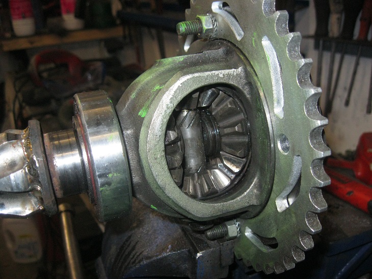

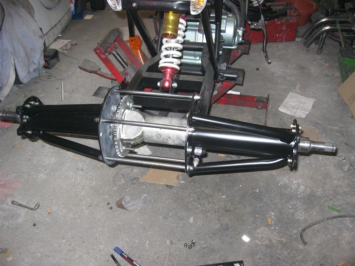

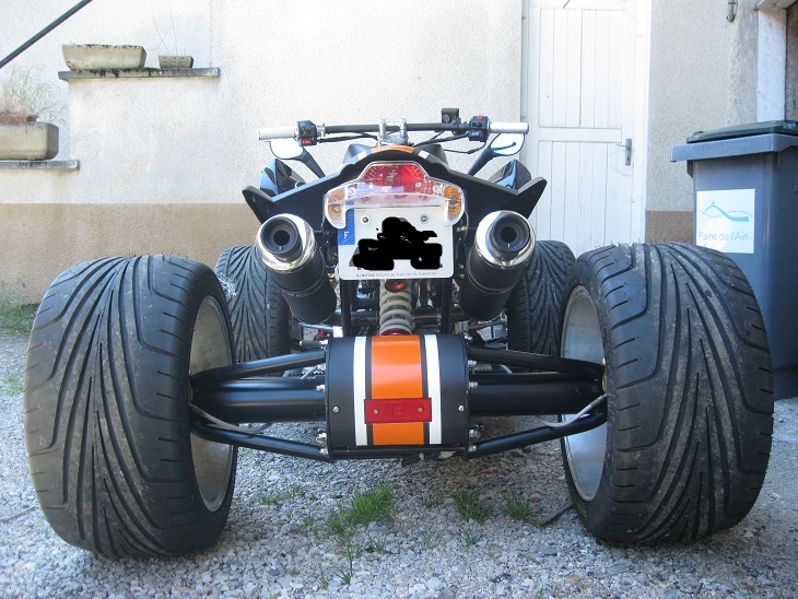

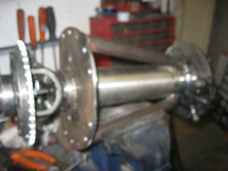

On chope une boite de Golf , on lui dépouille son differentiel , une couronne , quelques roulements , du tube, un poil de soudures et hop un essieu moteur

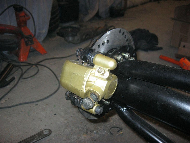

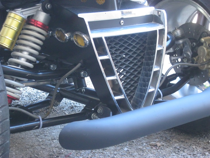

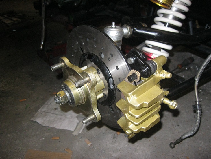

des vrais freins à la place des cd d'origine , disque 220mm etriers 750 Z

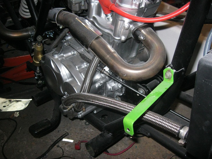

Une ligne d'echappement en inox avec deux gros silencieux
sans oublier des freins à l'arriere , paske un seul disque de 160 mm , ca fait un peu léger

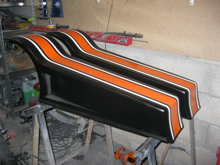

Un peu de poly pour donner un look :-k différent
deux ou trois conneries pour se la péter au bistro ( comme sur un café racer ) :smt033
Une calandre d'Alfa et un bumper fait avec deux vieux pots harley

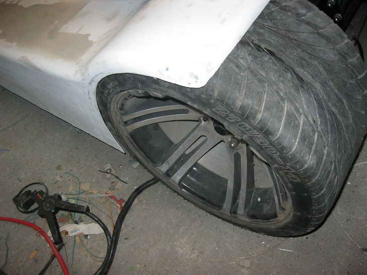

Des gros gommards 270/30/14 ar et 225/30/14 à l'avant
Une giclée de barbouille
Et paf un quad qui tient la route , qui freine , qui fait plus du 2 roues , mais qui peut drifter quand même
Voila , un gars content d'avoir un joujou différent

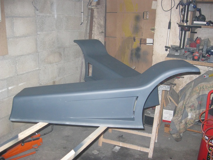

tu sais ce qui m'epate et le plait le plus, en dehors des compétences bien sur,
c'est que ....... moto, quad, bagnole, tondeuse, tu t'en cognes, c'est de la mécanique c'est tout (et des clients bien sur 8-) )
tu l'as fait comment le master pour les pieces en poly ? carton, bloc de polyester ?
il me semble que c'est a fond perdu, je pense que c'est de l'appret garnissant le truc gris que l'on voit en finition
Re: moto à 4 ro
normal le master , contre plaqué , enduit ,moule en poly et je tire les pieces ( j'en ai encore deux à faire)
