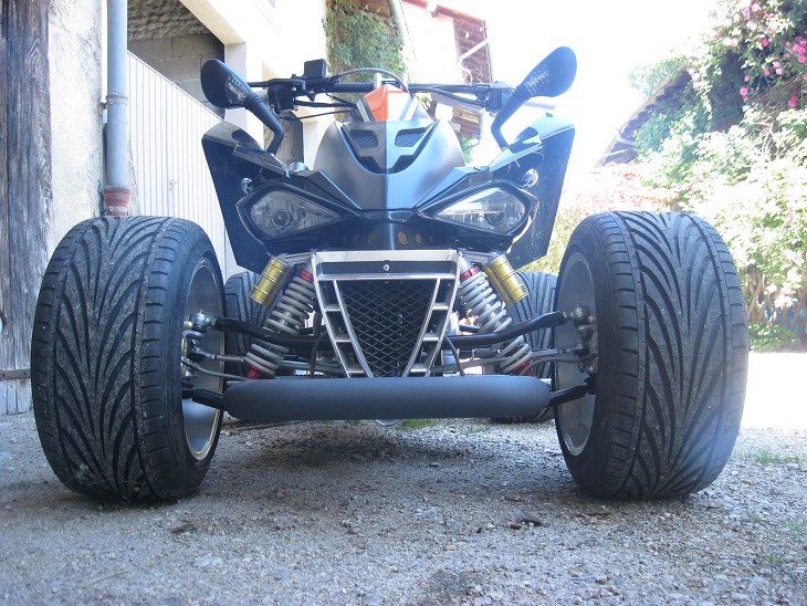

bon OK c'est pô une brele , ca penche pas , mais faut bien bouffer :sad:
le dernier " truc " que je viens de livrer à un client

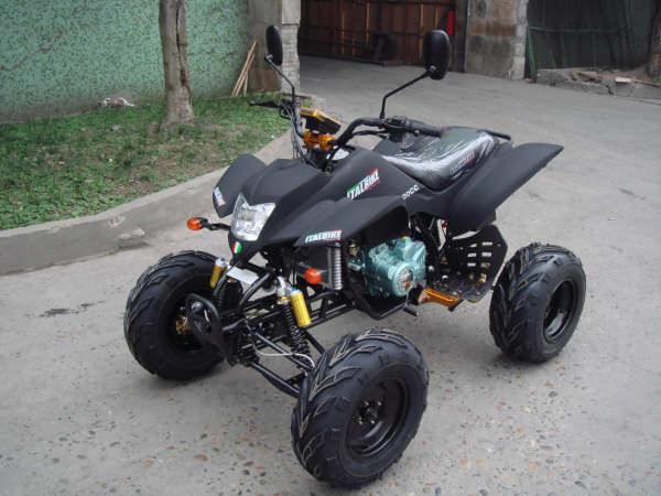

c'est une commande , la base c'est un quad homologué , qui avance pas qui freine paset qui se met sur deux roues à chaque ronds points :smt067

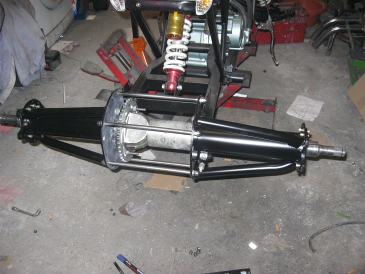

le gros du taf à été de lui monter un differentiel de VW golf , quatre freins à disques , etriers 750 Z , de faire une ligne en inox , pas mal de poly et roule ma poule
moi non plus ce n'est pas vraiment mon truc , un pôv 250 qui se traine la teub à 120 max :sad:
Pis si vous voulez d'autres détails z'allez qu'à aller fouiner sur ma page fb , bandes de feignasses

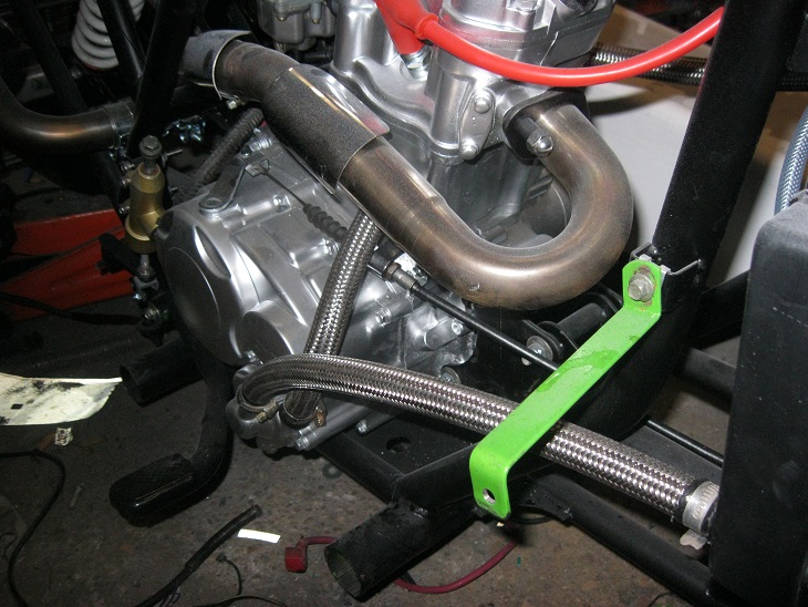

bon aller vas y pour le tuto sur le quad . On prends un vieux quad tout pourrave dans ce genre :

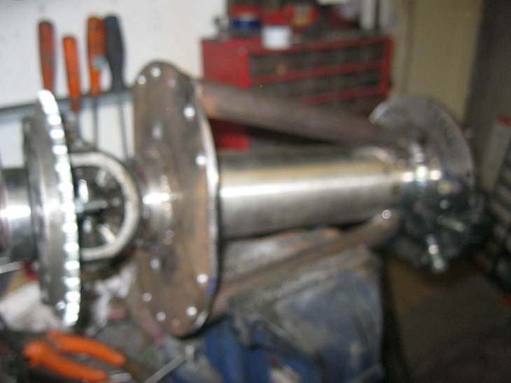

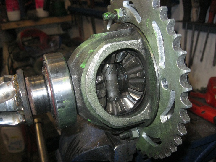

On chope une boite de Golf , on lui dépouille son differentiel , une couronne , quelques roulements , du tube, un poil de soudures et hop un essieu moteur

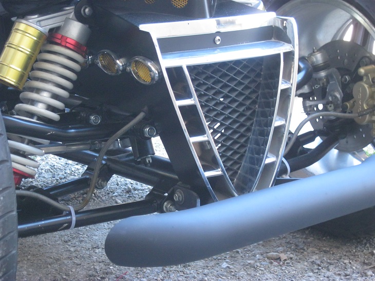

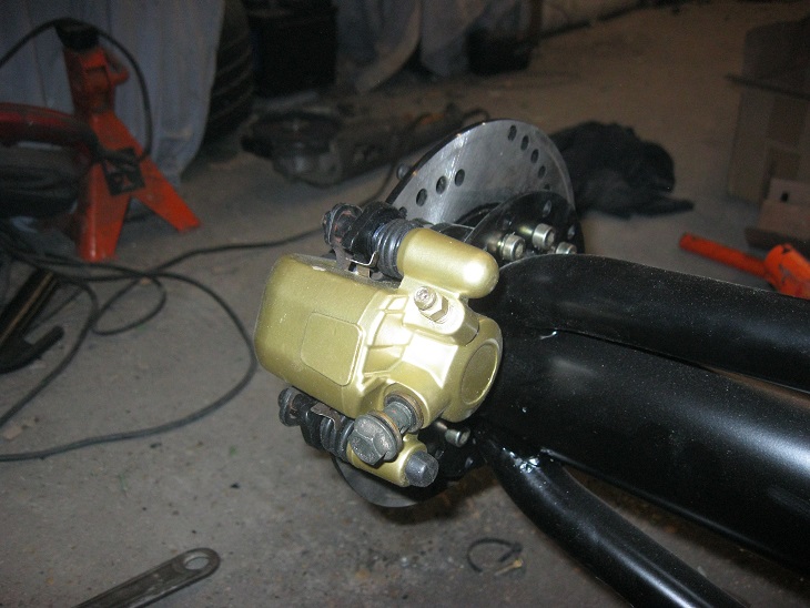

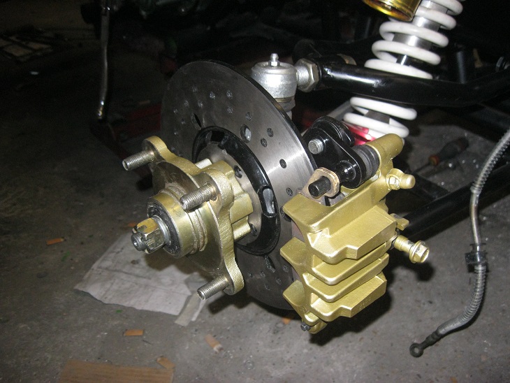

des vrais freins à la place des cd d'origine , disque 220mm etriers 750 Z

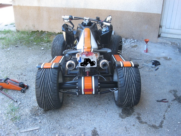

Une ligne d'echappement en inox avec deux gros silencieux
sans oublier des freins à l'arriere , paske un seul disque de 160 mm , ca fait un peu léger

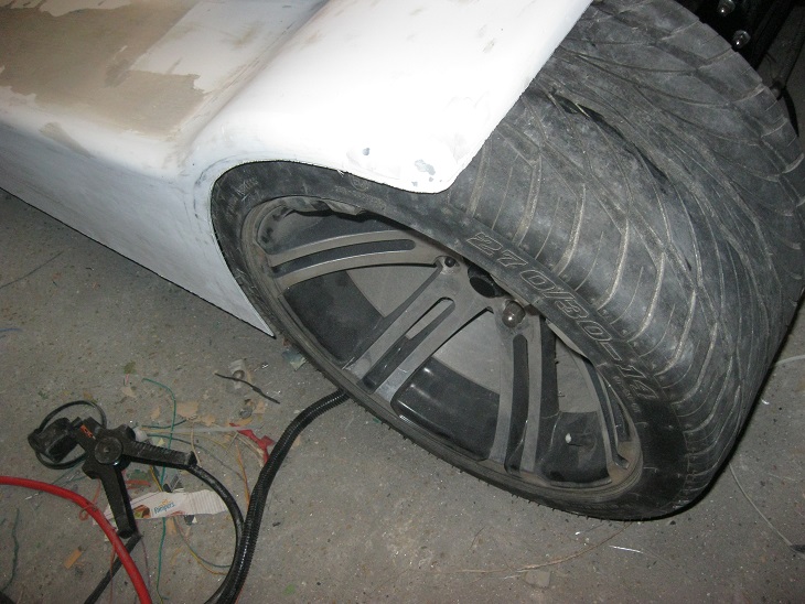

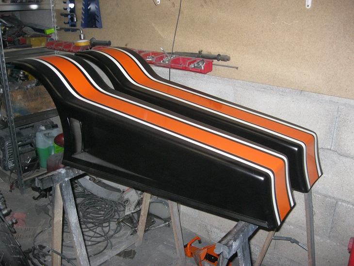

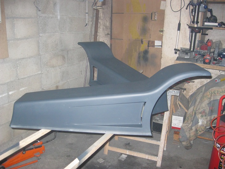

Un peu de poly pour donner un look :-k différent

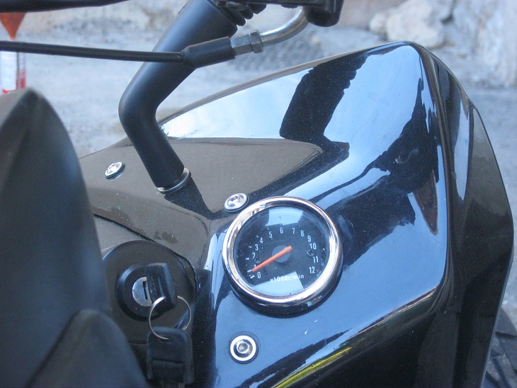

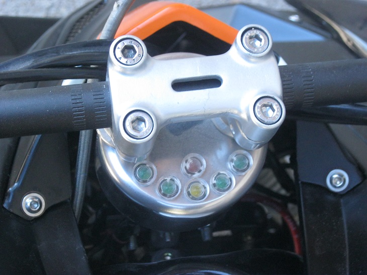

deux ou trois conneries pour se la péter au bistro ( comme sur un café racer ) :smt033
Une calandre d'Alfa et un bumper fait avec deux vieux pots harley

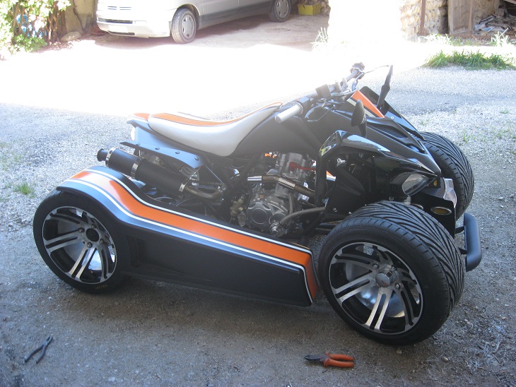

Des gros gommards 270/30/14 ar et 225/30/14 à l'avant
Une giclée de barbouille
Et paf un quad qui tient la route , qui freine , qui fait plus du 2 roues , mais qui peut drifter quand même
Voila , un gars content d'avoir un joujou différent

c'est que ....... moto, quad, bagnole, tondeuse, tu t'en cognes, c'est de la mécanique c'est tout (et des clients bien sur 8-) )
tu l'as fait comment le master pour les pieces en poly ? carton, bloc de polyester ?
il me semble que c'est a fond perdu, je pense que c'est de l'appret garnissant le truc gris que l'on voit en finition
Re: moto à 4 ro
Posté : 31 mai 2014, 14:47
normal le master , contre plaqué , enduit ,moule en poly et je tire les pieces ( j'en ai encore deux à faire)
